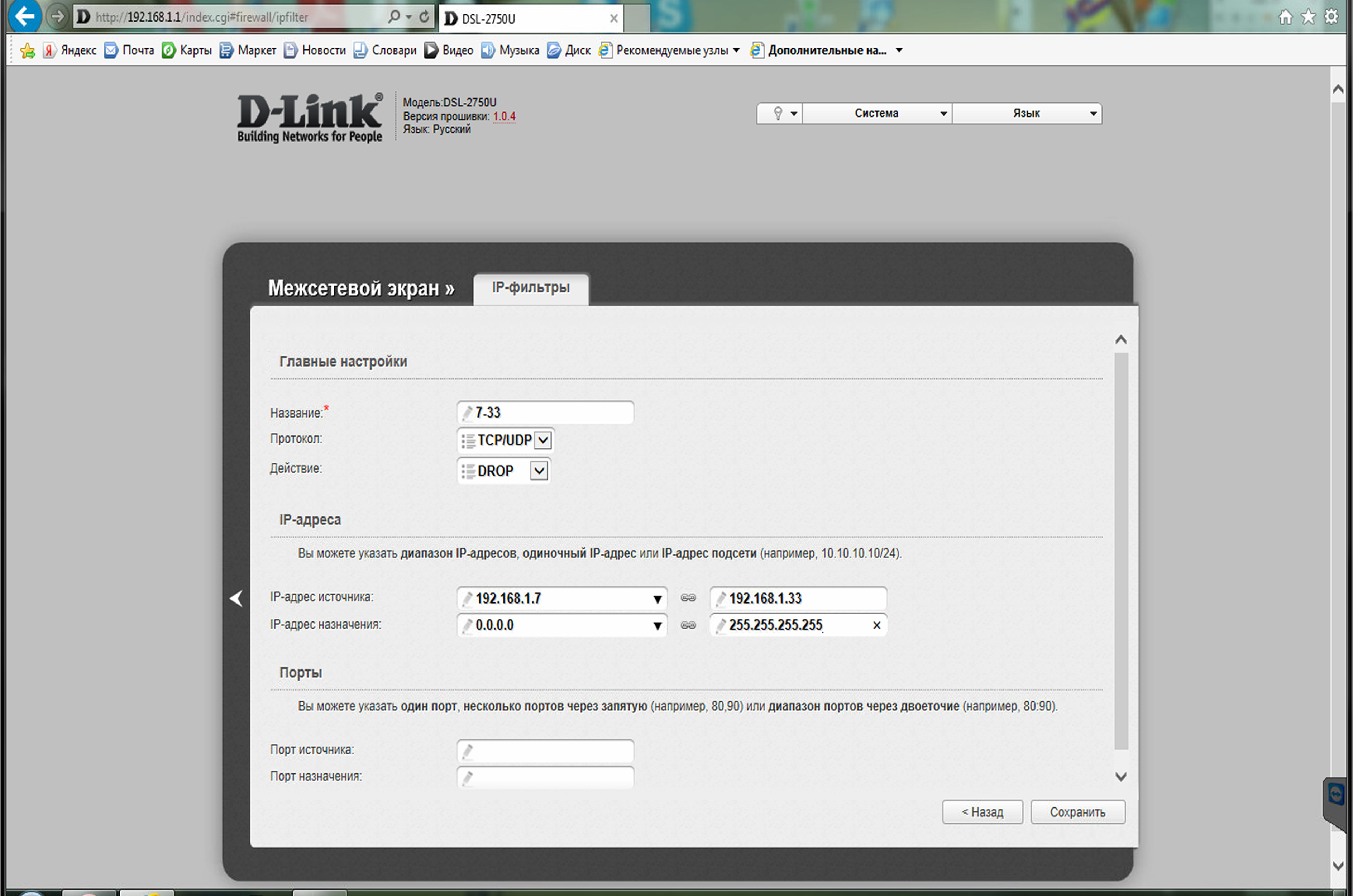

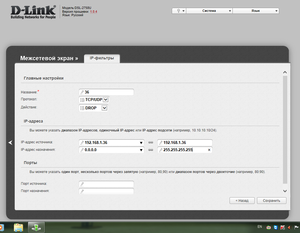

Приветствую дяденьки, суть впринципе такова, при настройке в межсетевом экране ip фильтры, по конкретным внутренним адресам,через некоторое время (1-2 мин.) рубит всем интернет, пробовал отдельно порты прикрывать, та же история. Возможно где то совершаю ошибку, или хожу кругами не пойму . HELP HELP ME!!!!!!!!!

Ревизия и версия прошивки какая? и предоставьте скриншот настроек ip-фильтра.

ревизия B1A T2A программное обеспечение 1.0.4
Безимени-1 (копия)1.jpg [ 398.24 KiB | Просмотров: 2672 ]
Безимени-1 (копия).jpg [ 2.03 MiB | Просмотров: 2672 ]

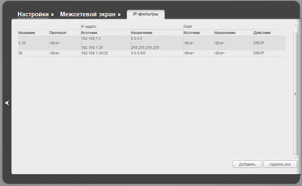

Ниже рабочий пример.
ip-фильтр.png [ 93.81 KiB | Просмотров: 2657 ]
