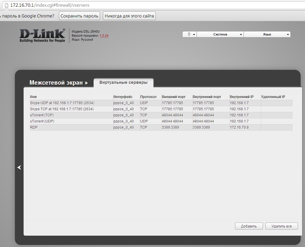

Добрый день, прошивка последняя: 1.0.24, проблема в следующем, модем настроен не на старндартный адрес 192.168.1.1 а на 172.16.70.1 при отключении питания адрес сбрасывается на "родной" 192.168.1.1. И далее, не пробрасывается порт, см. скрин. Прошу помочь разобраться, и ИМХО, графика и красота которая появилась в новых прошивках 2640 совсем не нужна-нужна четкая и стабильная работа модема! В скрине последнее правило мое, предыдущие создал сам модем. Необходимо через модем зайти по RDP.
Комментарий к файлу: вирт сервера и проброс портов
DSL-2640U-04.jpg [ 107.33 KiB | Просмотров: 6381 ]

А на прошивке 1.0.20 тоже так же?

)) ну если честно - думал )) ну все равно спасибо, новую прошивку вернуть никогда не поздно я думаю, но все же гляда на скрин, сделано все верно?! но я не могу зайти по rdp... хотя удаленно спокойно вхожу в модем.
 Заголовок сообщения: Re: Проброс портов в DLINK 2640U
СообщениеДобавлено: Чт мар 20, 2014 10:24
Вроде правильно. Попробуйте с 1.0.20

Все равно не работает проброс порта... в tplink таких проблем не было ((

На 1.0.20 проброс работает. Проверено.
У вас внешний адрес "белый"?
update: а вы откуда проверяете? Из вне или из локалки? Если из локалки, то ничего и не будет. nat loopback не реализован.
