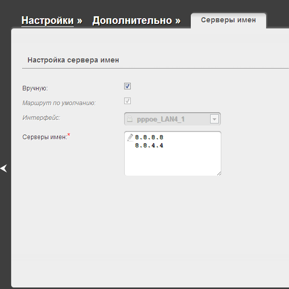

Лучше это сделать на модеме Расширенные настройки/Дополнительно/Серверы имен.
dns.png [ 15.31 KiB | Просмотров: 5589 ]
Я так понял ответа не дождаться но помогло то на СКРИНЕ обрывов нет уже 2 дня
ScreenShot 10.jpg [ 42.53 KiB | Просмотров: 5341 ]
ADSL/DSL-2640U_B1A_T3A/Firmware/1.0.7/ Ростелеком
