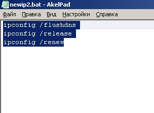

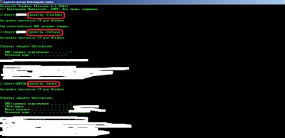

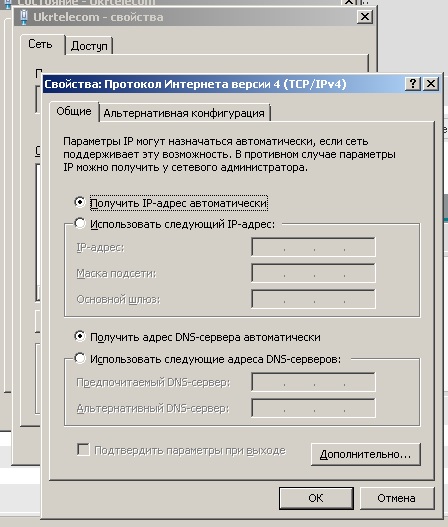

если у тебя dhcp, создай подключение бридж на модеме, подключение по локальной сети -свойства-протокол tcpip 4-получение автоматом ip
1 скрин - вручную вводя команди
2 скрин - создать автоматом 3 команди
cmd1.jpg [ 112.39 KiB | Просмотров: 10275 ]
newip2-bat.jpg [ 15.11 KiB | Просмотров: 10275 ]
tcpip-avt.jpg [ 73.36 KiB | Просмотров: 10275 ]
Последний раз редактировалось barth Ср апр 30, 2014 16:56, всего редактировалось 4 раз(а).
СообщениеДобавлено: Ср апр 30, 2014 16:53
Зарегистрирован: Пн сен 10, 2012 17:39
Сообщений: 77
Можеш тупо виключить на "X" секунд- "Подключение по локальной сети"- потом включить - ip должен менятся.
.bat
newip2-batt.jpg [ 2.53 KiB | Просмотров: 10275 ]
