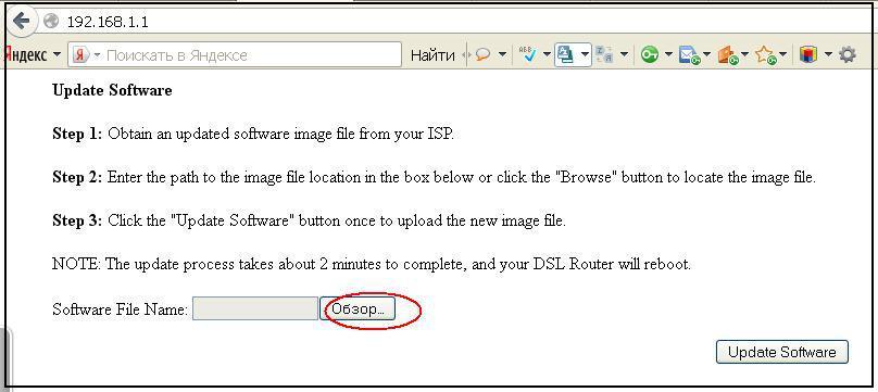

помогите пожалуйста. я неправильно прошил модем после этого он не пускает к себе в насторйки по 192,168,1,1 горит постоянно dsl и lan иногда мегает. прошивку не помню какую ставил, но пошоже annex b

Пробуйте прошить через аварийный режим:
Вывести adsl-роутер в аварийный режим.
Для этого необходимо:
- Выключить питание устройства с помощью кнопки ON/OFF на задней панели роутера.
- Зажать кнопку Reset на нижней панели роутера.
- Держа в нажатом положении кнопку Reset, включите питание.
- Продолжайте удерживать кнопку Reset поcле включения питания ещё 10 сек.
После выполненных шагов устройство выйдет в аварийный режим.
аварийный режим.jpg [ 33.13 KiB | Просмотров: 3320 ]
После того как устройство будет выведено в аварийный режим, нажмите кнопку «Обзор» и выберите файл прошивки (скачайте её отсюда http://ftp.dlink.ru/pub/ADSL/DSL-2540U_ ... ta/1.0.10/)/
Далее update.

Внизу нет кнопки ресета, она возле питания. Все зделал, но зайти все равно не могу. При нажатии ресета ламочки продолжают гореть:DSL/Power?Lan/ дольше держал- неполучилось. С уважением Вячеслав
