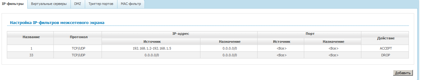

Модем DSL 2540U/BRU1BT1E/T1 Суть такова:
Нужно определенным IP разрешить доступ к инету, а остальным запретить.
Например 192.168.1.25,*.*.1.110, *.*.1.249 = разрешить, а остальным запрет.
Сколько не ковырял это фильтр через веб интерфейс. Доступ как был открыт так и остается по сей день)
На одном из форумов услышал что нужно через консольную настройку настраивать, но увы не знаю как...

 Заголовок сообщения: Re: DSL - 2540U T1 не работает ip filter
СообщениеДобавлено: Вс фев 09, 2014 10:21
СообщениеДобавлено: Вс фев 09, 2014 10:28
Во-первых, неправильно указан адрес назначения в разрешающих правилах. См. пример.
Во-вторых, посмотрите в первом примере, как делается запрещающее правило "для остальных"

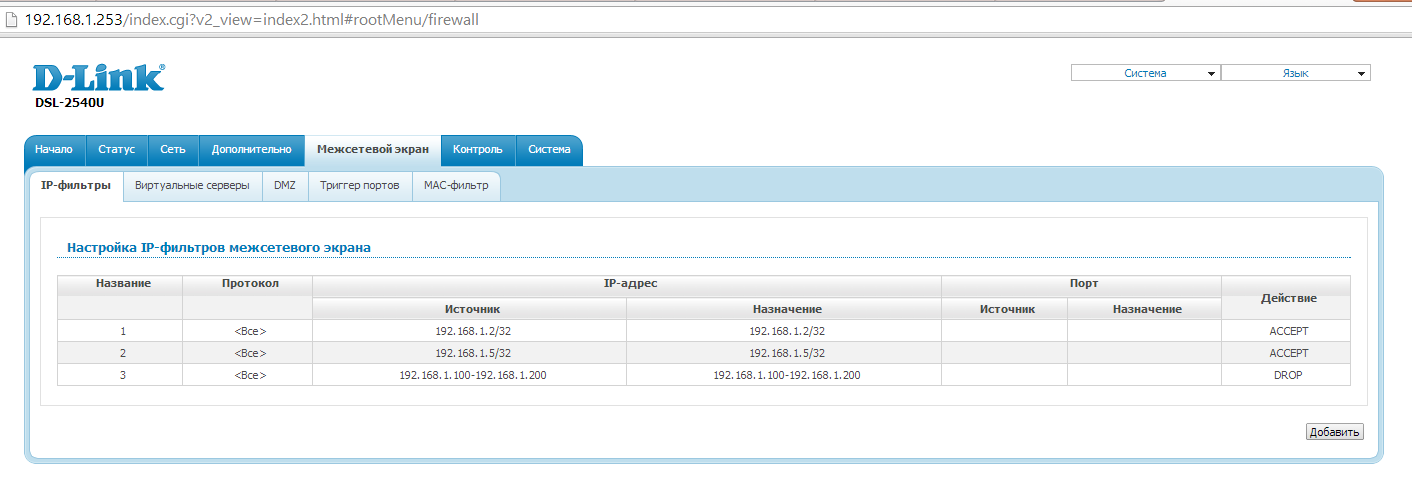

СообщениеДобавлено: Вс фев 09, 2014 10:55
Зарегистрирован: Вс фев 09, 2014 09:51
По одному IP пашет, 2 и 5 разрешить, а остальным запретить. Все работает! Спасибо
А если у меня задача 2-99 разрешить, а остальным запрет.
То диапазоном не работает...

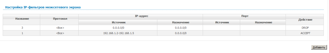

СообщениеДобавлено: Вс фев 09, 2014 12:19
У вас теперь правило DROP для всех стоит первым. Естественно, остальные правила даже не рассматриваются... )
СообщениеДобавлено: Вс фев 09, 2014 12:44
Прописал по порядку, он всем инет режет.
