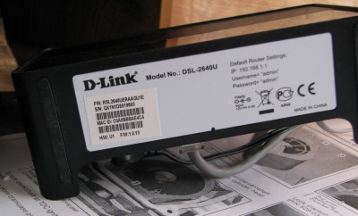

dsl-2640u h/w:u1 подскажите какую прошивку скачивать?
роутер не возобновляет соединение автоматически после разрыва
IMG.jpg [ 176.36 KiB | Просмотров: 31577 ]

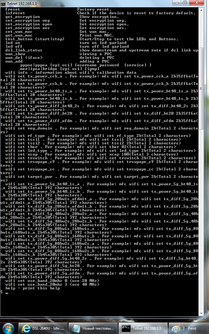

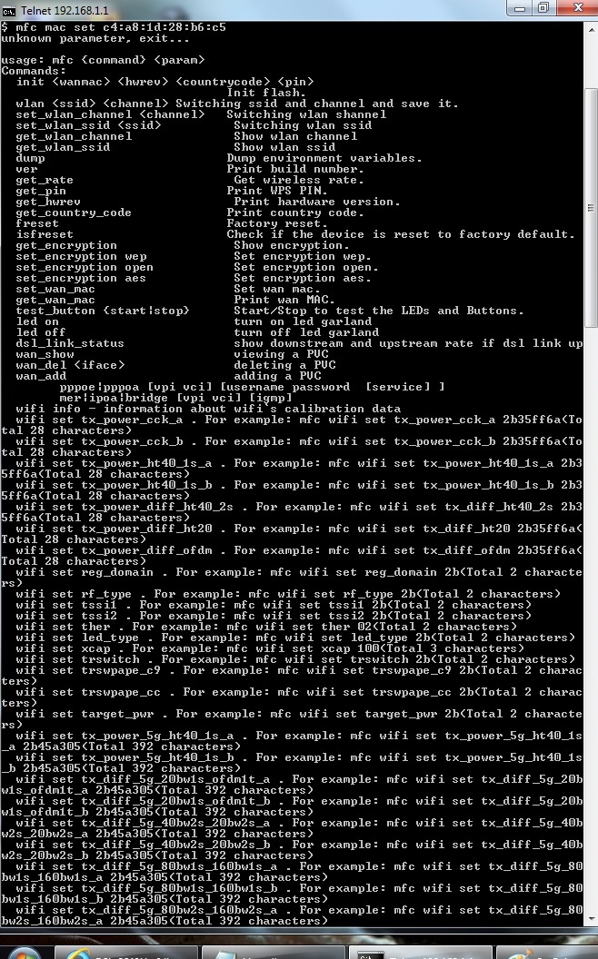

сделал как написали,не помогло. вот результат
4.jpg [ 359.66 KiB | Просмотров: 29412 ]
3.jpg [ 344.67 KiB | Просмотров: 29412 ]
Пробуйте так: mfc init c4:a8:1d:28:b6:c5 1B1G RU <здесь PIN, написанный на наклейке>

СергейП писал(а):
PIN?
наклейка такая же как в начале темы на фото,только mac другой
 Заголовок сообщения: Re: dsl-2640u h/w:u1
СообщениеДобавлено: Пн дек 15, 2014 23:16
Попробуйте без пин-а или от фонаря 8 цифр.
СообщениеДобавлено: Вт дек 16, 2014 10:00
Сообщений: 462
Попробуйте вот так
# mfc init XX:XX:XX:XX:XX:XX U1 RU 78451230
