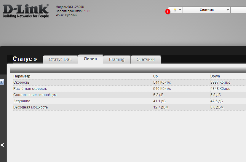

Здравствуйте. Есть ли есть ли L3 режим на DSLAM-е ?

Меня спросили, цитата-
Так же не плохо бы знать есть ли L3 режим на DSLAM-е или нет... если он есть , то при пассивном трафике скорость может снижаться и сильно.
Вот и спрашиваю).

Что посоветуете с моей линией?

 Заголовок сообщения: Re: DSL 2600U
СообщениеДобавлено: Сб ноя 16, 2013 17:16
А что тут советовать... Линия плохая. Нужно ремонтировать.

Живу в частном доме. Проводу от столба к дому лет 30 точно. Заменить? Или пусть сначала инженеры проверят, прозвонят.

Меняйте однозначно.

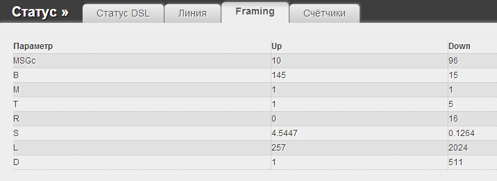

Мне на одном форуме написали ,цитата-
Кто такой умный додумался оставить Upstream без малейшей помехозащиты ? У вас же R0 / D1 что означает чистый Fast.
И такие резкие перепады по затуханию и скорости указывают на явные неполадки на линии как таковой. Если установка R 6 или больше / D 4 или больше положение не поправляют - сдавайте линию в ремонт.
Это правда? Что мне посоветуете ,гуру по модемам).

Уже выше посоветовали менять, а так вопрос можно и конкретно задать в чем заключается проблема и тогда нормально ответять
