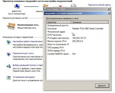

DHCP в режиме бриджа не получает IP, в режиме роутера норм.
DSL горит постоянно, соединение бридж тоже есть, но инета нету, токо в режиме роутера, после режима роутера и возврата на бридж всё норм, через время опять теряет IP.
2600U/NRU/C4A 1.0.5 ADSL2+, Anex M, Anex L, bitswap.
Перезагрузка не спасает.
Думал проблема с DhcpConnForceBroadcastFlag, неопознаная сеть без подключение к сети, но не там зарыто, хотя IP windows 7 (бридж) быстрее получаю.

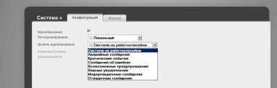

Какой тип журнала включить?

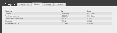

Возможно проблема со шлюзом, арендой IP или модем же после потери пакета посылает новую авторизацию в следствии чего возникает конфликт с DSLAM и сессия зависает. Индикация на модеме при этом работает нормально и параметры линии отображаются без проблем.
jornal.jpg [ 65.54 KiB | Просмотров: 4516 ]
jor3.jpg [ 95.73 KiB | Просмотров: 4516 ]
jor2.jpg [ 48.44 KiB | Просмотров: 4516 ]

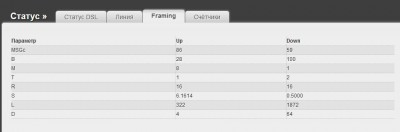

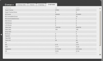

счетчики,лог и framing

Соединение в режиме бриджа работает нормально , через некоторое время "Неопределенная сеть - Без доступа к сети"
IP 169.254.187.21 майкрософта, нету шлюза и днс (см. 2 скрин). Подключение по локальной сети больше уже не получает IP и шлюз.
Есть токо один виход - перейти в режим роутера и тогда IP будет у модема, если снова вернутся на бридж, то инет снова появится (Подключение по локальной сети со шлюзом,IP и днс)

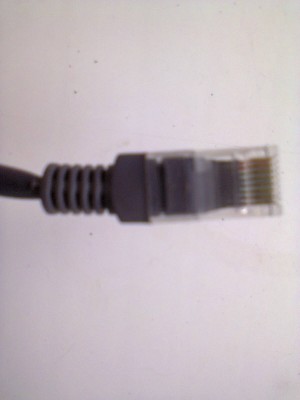

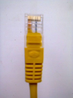

проблема есть из стандартным 4 пин и 8 пиновим, как вариант поставил 10 full duplex.
Как проверить?
Фото0022.jpg [ 118.56 KiB | Просмотров: 4484 ]
Фото0026.jpg [ 138.6 KiB | Просмотров: 4484 ]
СообщениеДобавлено: Ср ноя 13, 2013 17:02
Сообщений: 462
Замена витой пары,и как вариант драйвер на сетевой карте обновите.
Если не поможет в сервис.

СообщениеДобавлено: Ср ноя 13, 2013 17:04
Зарегистрирован: Пн сен 10, 2012 17:39
Сообщений: 77
8 пиновий он на 15 метров, драйвера последние, пол года на dhcp проблем не было :D
