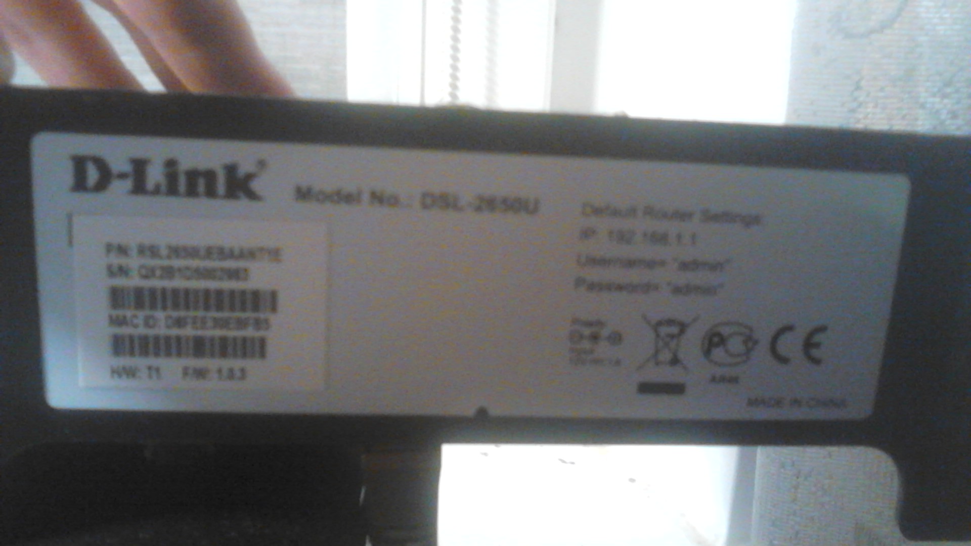

А вы точно от своей ревизии прошивку вливаете? На стикере именно так написано как у Вас в теме? Если да и Вы взяли прошвику из нужной ветки на FTP, то попробуйте прошиться через Firefox (по кабелю). ftp://dlink.ru/pub/ADSL/DSL-2650U_B1A_T ... are/1.0.3/ эту пробуете и роутер у Вас выглядит так: http://www.dlink.ru/by/products/3/1828.html?
СообщениеДобавлено: Ср окт 02, 2013 18:33
Зарегистрирован: Вт окт 01, 2013 16:11
Вот что внизу. Второй раз тоже самое.

На FTP лежит такая же версия прошивки как у вас на стикере (и она единственная см. ссылку выще), если Вам нужна более свежая, то попробуйте в рабочее время позвонить в службу поддержки длинка (по федеральному номеру) и спросите нет ли у них тестовых прошивок для Вашего роутера. А что начальная чем-то не устраивает уже?

Кастомизированная что ли (писалась для МГТС)? Тогда пускай высылают её Вам, если без неё работать не будет, а если у них есть более новая из официальных D-Link`вских, то попробуйте позвонить в саппорт (потому что на FTP только версия 1.0.3 для Вашего рутера, она же уже установлена).
Не совсем понятно, что на 1.0.3 не завести никак - Вы попробывали по инструкции их (МГТС) - может и с этой заработает?
