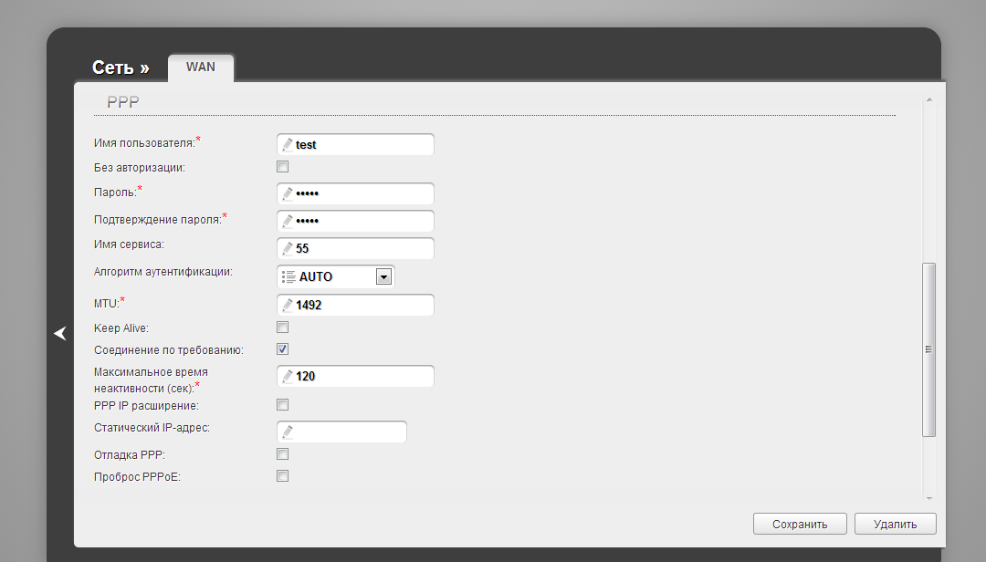

У меня проблема несколько иного рода. Невозможно отключить функцию Keep alive для PPPoE. А мне нужно, чтобы он подключался только по требованию.
Снимаю галку, сохраняюсь, перегружаю. Галка снова на месте.
Поможет ли обновление прошивки? Текущая 1.0.5
 Заголовок сообщения: Re: DSL 2640U H/W T3
СообщениеДобавлено: Вт окт 08, 2013 16:32
Сообщений: 462
На прошивке 1.0.3 Keep alive отключается корректно (скрин после перезагрузке).
2640_Т3.png [ 55.23 KiB | Просмотров: 15000 ]
- FAQ по ADSL роутерам
С уважением, Легаев Евгений.
Увы, но у меня вот никак...
Так стоит ли пытаться обновить прошивку? И как потом сделать откат, если вдруг что-то пойдёт не так?
UPD Упсс! Чёта мне в глаза вступило... У меня таки версия 1.0.3 :shock:

Вот после сохранения.
После перезагрузки галка опять появляется.
