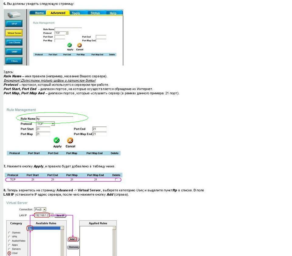

СообщениеДобавлено: Ср сен 04, 2013 16:56
Зарегистрирован: Чт окт 11, 2012 19:12
Сообщений: 11
здесь
Безымянный2.JPG [ 75.47 KiB | Просмотров: 3994 ]
 Заголовок сообщения: Re: модем DSL-500T и видеорегистратор
СообщениеДобавлено: Ср сен 04, 2013 16:57
Сюда вводится произвольное название правила. Ни на что не влияет.
