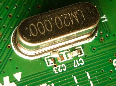

Есть там аппаратная неисправность по входу. Прибор показывает "0,0 метров".
Но, кроме этого, при включении аппарата не опрашивается линия (мигания DSL нету), а это программная ф-ия.
При включении только загорается DSL, через 15 сек. тухнет и всё (причём не важно воткнут провод или нет), или это и есть опрос линии ?
В аппарате сигнал с линии доходит до какого-то трансформатора, дальше я его не вижу и не слышу. У кого есть схема ?

Пробит драйвер dsl. Короткое замыкание. Видимо, гроза.

Имеется ввиду 6301KSG ?
Нога 5,8 +5В
Микросхема не греется
Нога 6,7 вход +2,5В
Нога 1,4 выход (откр. коллектор) +2,5В
Диодные сборки BAV99 нормальные. Транс нормально прозванивается. Процессор, который под радиатором довольно горячий, и с обратной стороны платы под ним лёгкое потемнение. Напоминаю, что как wi-fi роутер он замечательно работает. Почему не видит линию? Где копать?

NikolaevO писал(а):
Где копать?
Последняя надежда - произвести внешний осмотр платы. В результате осмотра вооруженным глазом был обнаружен отвалившийся конденсатор С23 (см. фото). После припайки его на место модем заработал должным образом! До этого модем не вскрывался, о чём свидетельствовала заводская пломба, поэтому причиной отвала кондёра, по одной из версии специалистов, стало падение модема с высоты примерно 30-35 метров о бетонное основание.
Сасибо всем. Решено.
