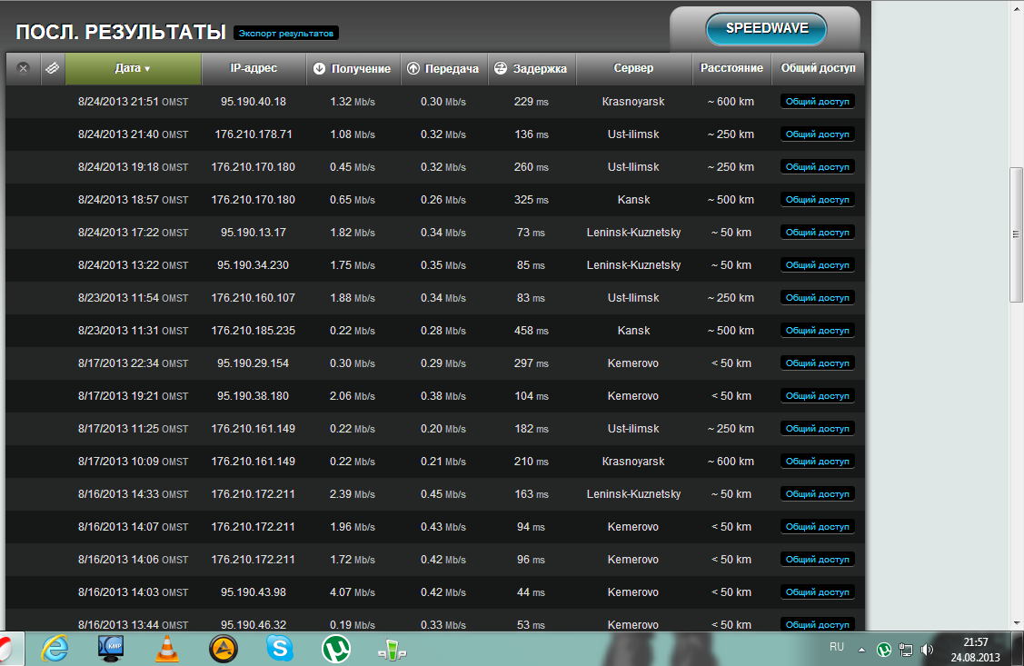

за это время сменился 2 раза IP адрес
sdfg.png [ 127.96 KiB | Просмотров: 8818 ]

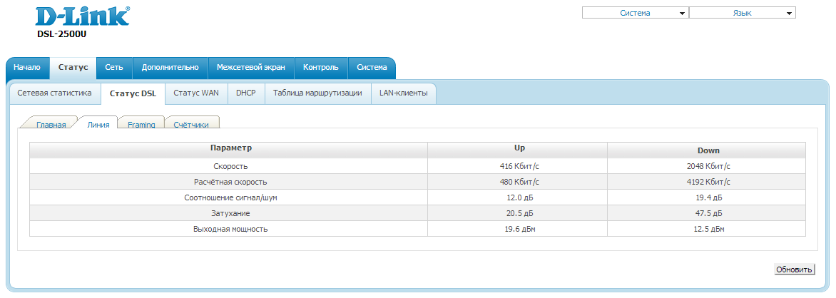

Еще такой вопрос возник тут, порывшись в настройках модема.
Расчетная скорость - значит ли это, что параметры линии связи позволяют иметь скорость 4 Мб/с? И можно ее требовать от провайдера (тариф позволяет, т.к. плачу как за 5 Мб/с)?
sad.png [ 20.94 KiB | Просмотров: 8804 ]
СообщениеДобавлено: Вс авг 25, 2013 20:09
47.5 дб затухание - очень плохая линия. Тут не скорость требовать надо, а линию... )))

Я бы взял более медленный тарифный план (например, 2 мбит/с в вашу сторону так как ADSL - предоставляет ассиметричный канал) + попросил бы саппорт уменьшить физлинк до ~2500 кбит/с на входящую и до ~200 кбит/с на исходящую и меньше (с учётом накладных расходов, а то и меньше). Самому приходилось пользоваться ADSL когда-то давно и там стабильность и потери были пропорциональны скорости физлинка: на старой АТС при советской телефонной лапше, чем меньше, тем лучше (порой приходилось до 384 кбит/с уменьшать и выставлять модуляцию G.DMT Lite для стабильности). В остальном, Сергей всё уже Вам описал: затухание сигнала сильное, соотношение сигнал/шум среднее, с возможными редкими проблемами синхронизации на исходящий линк.
