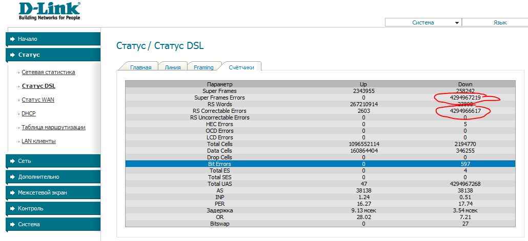

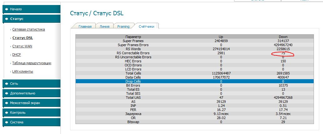

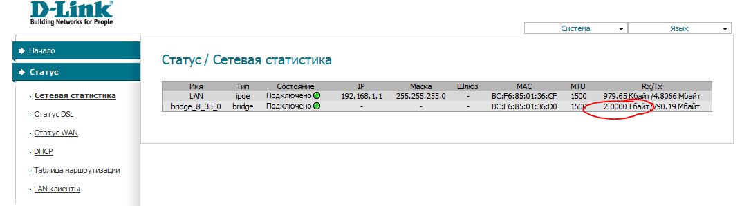

Вопрос по DSL-2500U/BA/D4A прошивка 1.0.47.
Есть две проблемы это ошибки счетчиков.
1) В сетевой статистике Rx доходит ровно до 2гб и счетчик останавливается.
2) В статусе DSL счетчики Error при включении модема там 0 ошибок, спустя минут 5 ошибок 4294966150 и цифра растет очень медленно т.е. по динамике за 5 мин такое не возможно! Еще через 5 минут ошибки могут исчезнуть.
Исправляет ли прошивка 1.0.50 эти две прблемы?
