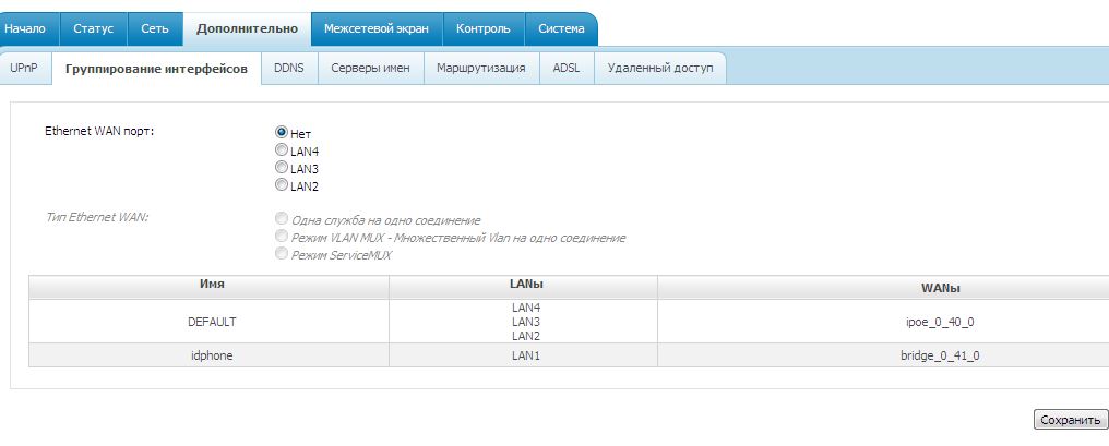

Вот скрин:

lan1 в отдельной группе, которая общается с внешним миром через интерфейс bridge_0_41_0
ps Видимо, к нему задумывалось подключать ip-телефон
