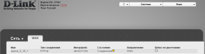

Работающие настройки - первый пост. А если пытаюсь настроить PPPoE соединение с указанием имени и пароля, то получаю ситуацию как на вложенном скриншоте:
screenshot.PNG [ 43.61 KiB | Просмотров: 2846 ]
Может быть возможно как-то объединить например PPPoE с IPoA (в первом - логин, пароль и keep alive; во втором - остальные настройки)?
