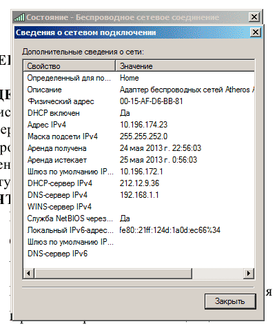

Приветствую всех!
Уважаемые, подскажите в чем глюк - когда после включения устройства и при первом подключении какого либо устройства к нему по WiFI роутер присваивает ему ip 10.196.174.23, хотя по диапазону DHCP192.168.1.2 - 250?
Далее если устройство просто отсоединить от точки и снова подключить - присваивает все как нужно. Такое токо при первом включении.
Замечено на всем, сначала думал что проблемма ноуте , но потом и планшет и телефон и все что имеет Wifi.

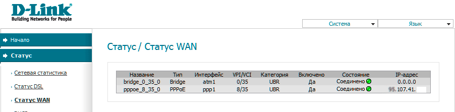

Какие соединения настроены во вкладке WAN?
СообщениеДобавлено: Ср май 29, 2013 12:42
Зарегистрирован: Вт май 28, 2013 16:32
2 соединения - на ТВ на компе , и на интернет.

По идее IP 10.196. приходят из bridge в котором дальше уже находится DHCP провайдера.
В случае с STB обычно делают группировку интерфейсов.
В случае с услугой на ПК, лучше использовать вместо bridge - тип соединения MER (у Dlink) или Статический IP ( У Dlink и прочих).
По идее если настроить 2 ым способом проблема исчезнет.

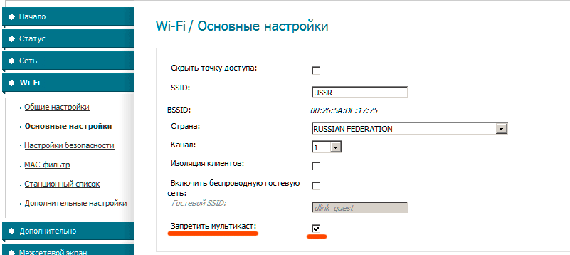

СообщениеДобавлено: Чт май 30, 2013 21:35
Помоему победил глюку, хз, время покажетЪ. :D
В настройках WiFi поставил галку на запрет мультикаста,и вроде гуд. Перегружал раз 7. менял имя точки, пароль - работает.
Так же при работе OTV телика WIiFi работает.
