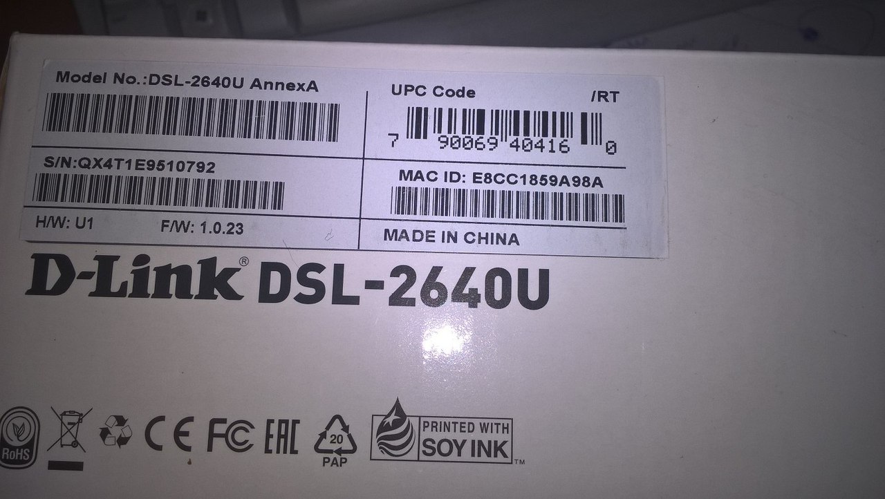

Добрый день, проблема с модемом DSL 2640u h/w:U1 AnnexA upc code /RT FW: 1.0.23 Ростелеком, телнетом на него не попасть, не принимает admin\admin, а вебом если напрямую к компу подключен-заходит. Но самая большая проблема-постоянно валится соединение, я уже запутался в версиях прошивки и дабы не превратить в кирпич прошу помощи. Помогите найти нужную стабильную прошивку и опишите процесс обновления, тк я понимаю ростелекомовскую версию просто так не прошить(или я ошибаюсь).
Спасибо!
Комментарий к файлу: Модель модема
CD0x_twaNBs.jpg [ 145.68 KiB | Просмотров: 6366 ]

Прошивку можно скачать по ссылке ftp://ftp.dlink.ru/pub/ADSL/DSL-2640U_RA_U1A/Firmware/
Прошиваться только через аварийный режим, инструкция по ссылке http://www.dlink.ru/up//support/FAQ/xDS ... y_mode.pdf
Когда аварийный режим будете запускать reset не отпускайте до тех пор пока не отправите прошивку на модем, в яндекс браузере в левом нижнем углу виден upload прогресс, если отпустить reset раньше иногда модем вылетает с аварийного режима раньше чем успеете указать прошивку.
