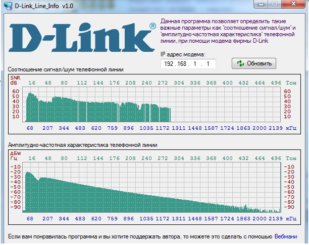

Форумчане помогите пожалуста консультацией, т.к. квалифицированные спецы от провайдера нечего конкретного неговорят и неделают.
Вот уже 3 месяца как воюю с провайдером, проблема в том что линия перестала выдавать скорость по тарифу.
Раньше держало до 10мб/с апстрим и 800 даун.
Сейчас соединение выдает туже ширину канала но скорость в тестах без нагрузок выдаёт низкую.
Делаю 5 спид тестов за минуту(без нагрузки на интернет) в каждом скорость разная от 2 до 6(по тарифу 8)
Попутно со спид тестом запускаю ping ya/ru -t, и в момент проверки Апстрима пинг с 25 подскакивает до тысяч, и сразу идут потери пакетов, кактолько апстрим проверка заканчивается всё ок.
Данные из модема:
на рисунке отсутвует сигнал в диапазоне 1200+ подскажите почему?
Нормально ли всё со статистикой Модема, если учесть что раньше SNR апстрим был в районе 7-10 всегда?(после очередных попыток прова чтото сделать стал 30+-)
HEC Errors: 2970 это много? чем грозит такое количество ошибок.
на телефонной линии стоит 1н адсл модем и 2 телефона всё через 1сплиттер сигнализации нет.
Исходя из характеристик линии:
SNR Margin (dB): 7.1 - маленькое значение запаса отношения сигнал/шум для данной линии.
Attenuation (dB): 41.5 - сильное затухание, плохая линия
Это особенность работы TCP протокола при ассиметричных связях.
