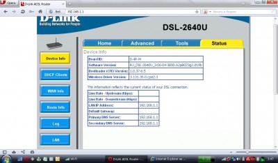

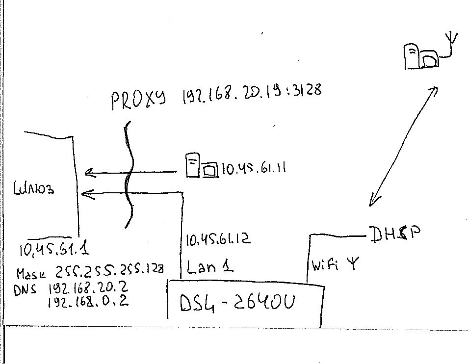

Здравствуйте, помогите разобраться с такой конфигурацией.
Есть сеть с жёстко фиксированными IP шлюза и этого модема подключенного по LAN к данной сети.
Вот конфиг сети: IP 10.45.61.12
Mask 255.255.255.128
Шлюз 10.45.61.1
DNS 192.168.20.2 192.168.0.2
Изменить её не возможно. В добавок ко всему, комп, подключенный к этой сети полезет в инет только через прокси.
Хотелось бы с помощью этого модема, через Wi-Fi раздавать инет, да ещё и чтоб DHCP сам адреса назначал всяким ноутам и смартфонам
Ниже привожу схему сети и свойства модема. Буду очень признателен за помощь, а то что то сам не могу допетрить. Мне бы понять как назначить на LAN интерфейс одну сеть, а на Wi-Fi другую
модем.JPG [ 88.77 KiB | Просмотров: 3428 ]
схема.jpg [ 61.1 KiB | Просмотров: 3428 ]

Интерфейсы LAN и Wi-Fi находятся в одной подсети. DHCP-сервер модема в качестве шлюза раздаёт свой ip-адрес, поэтому со включенным DHCP-сервером схема в данном варианте работать не будет.

Поднять DHCP - сервер на шлюзе, и отключить его на 2640.

Было б все так просто... Шлюз не доступен. Более того, там еще и прокси висит.

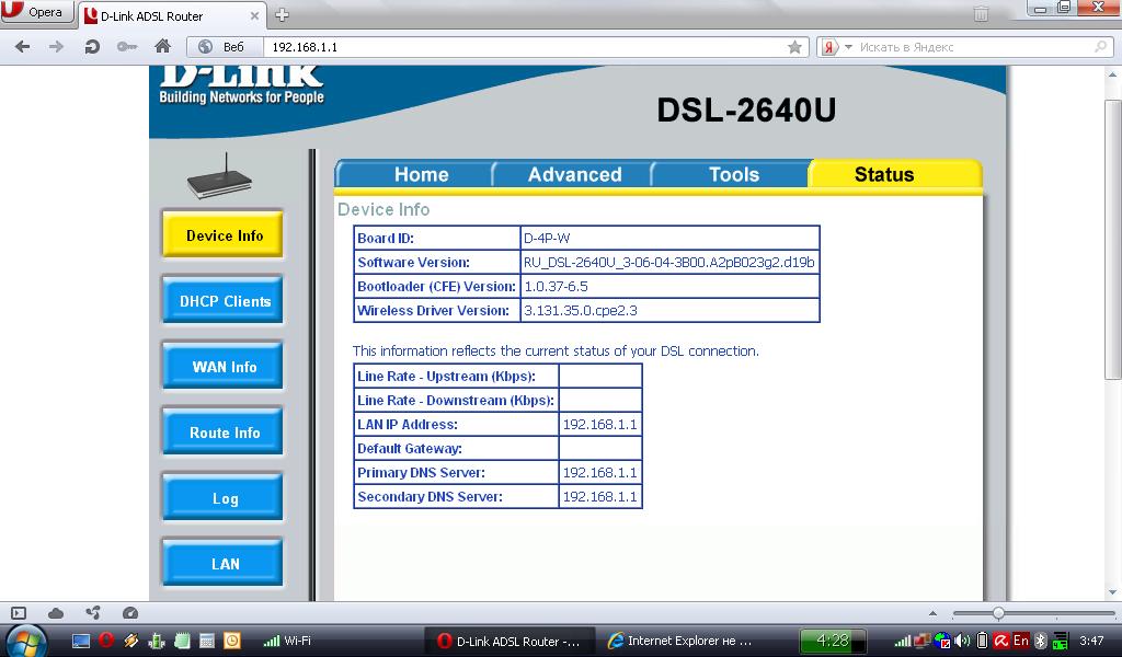

thrash, насколько я понимаю по приведенному скриншоту интерфейса вашего устройства "DSL 2640U", это аппаратная ревизия "B", для которых нет прошивки, позволяющей назначить один из портов LAN в качестве WAN. Для этих целей нужно использовать Ethernet-маршрутизатор.
Тем не менее, решение вашей задачи возможно с учётом некоторых неудобств. Подробнее см.здесь: viewtopic.php?p=689014#p689014.
Кроме настройки LAN, DHCP и WiFi, через веб-интерфейс вам нужно будет сделать изолирование портов и назначить DNS. Где это делать - см.здесь: viewtopic.php?p=710976#p710976.
И ещё, при выборе диапазона IP-адресов для вашей LAN следует учесть, что они не должны пересекаться с другими сетями, то есть не должны быть: 192.168.0.XX/24, 192.168.20.XX/24, 10.45.61.XX/25.
Прокси, к сожалению, придётся указать на каждом компьютере в настройках интернет-браузера.
