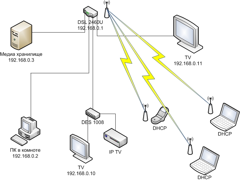

Здравствуйте!
Столкнулся с такой проблемой: Когда на DLS 2640U поднимаю 2 соединения, одно для интернета, другое для IP TV, то пропадает связь между lan и wifi. Пробовал снять галочку с мультикаста, компы по вай фай не могут подключится к сети, пишет что подключение не удолось. По DHCP устройства получают IP 192.168.0.200..250, пинг между ланом проходит и между вай фаем проходит, а вот из лана в вай фай не хочет. VLAN под отдельный порт для IP TV выделить не могу, так как по одному проводу идёт подключение телевизора к интернету и локалке с медиа-сервером и приставки для IP TV через свитч.
дом.jpg [ 137.22 KiB | Просмотров: 1858 ]

Проблема стара, или разделить порты, или смириться с неработающим вайфаем (вернее интернетом) при просмотре iP-TV.
Если не разделять, то получается потоковое вещание "становит раком на передачу" приёмопередатчик маршрутизатора. Или у процессора мопеда не хватает мощности.

к сожалению на вилан не могу пойти так как всего один провод идёт в ту сторону, а второй кидать не охота, будем ждать решения.
