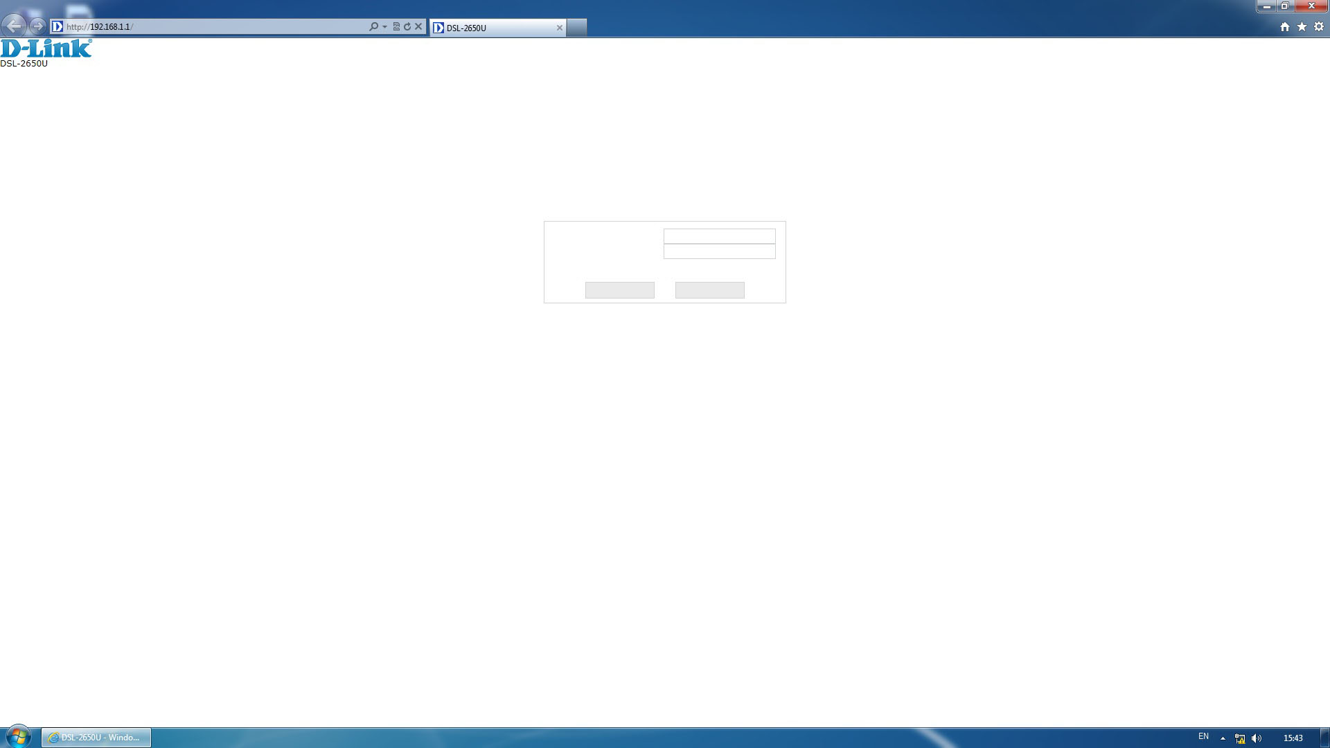

После покупки сразу решил перешить этот девайс (DSL 2650U). Делал это через промежуточную прошивку. Мануал и собственно сами прошивки брал тут: ftp://ftp.dlink.ru/pub/ADSL/DSL-2650U/
Случилось вот что: через веб-интерфейс вхожу в маршрутизатор и на странице авторизации вижу пустоту. Т.е. два пустых поля (как я понимаю для ввода логина и пароля), две кнопки (видимо "войти" и "отменить") на и возле которых нет никаких надписей и подписей. На всей странице есть только надпись слева в углу: "D-LINK DSL 2650U".
Дальше страницы авторизации пройти не получается.
Повторные попытки прошивания не увенчались успехом.
Подскажите, пожалуйста, что можно сделать. Может есть какой-нибудь способ отката к первоначальному состоянию?
Комментарий к файлу: скрин для наглядности

Проблему решил так (благодаря просторам Интернет), если у кого-то похожая ситуация будет:
1. Скачиваем официальную прошивку: http://ftp.dlink.ru/pub/ADSL/DSL-2650U/Firmware/1.0.13/
1. Включаем питание роутера с зажатой кнопкой "Reset". Через 15 секунд отпускаем "Reset".
2. Выставляем на компьютере вручную IP адрес 192.168.1.2, маска 255.255.255.0
3. Заходим браузером (лучше использовать "Internet Explorer") по адресу 192.168.1.1 и попадаем в консоль аварийного восстановления.
4. Прошиваем скачанной ранее прошивкой через данную консоль.
5. По окончанию прошивки выключаем роутер, ждем 30 секунд и включаем роутер.
6. На компе выставляем авто-получение IP адреса, чистим кеш браузера, и заходим браузером по адресу 192.168.1.1
7. Видим оригинальную прошивку. Все!
