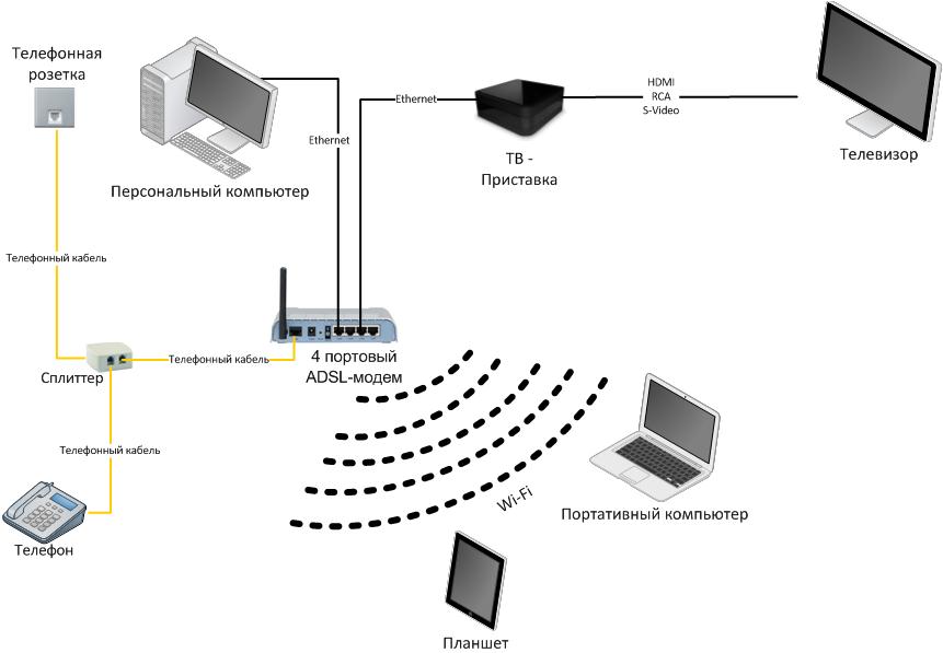

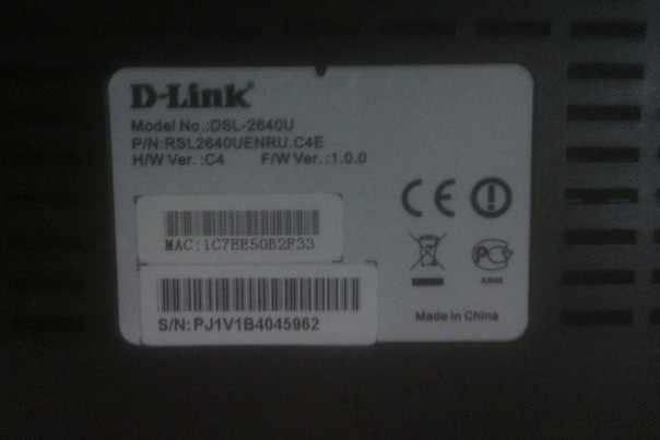

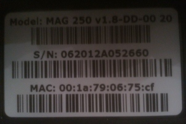

Здравствуйте. Следующая проблема. Модем 2640U Изображение, провайдер Центртелеком (Домолинк), к нему приобрели в аренду ТВ приставку Изображение (наглядная схема работы всего этого хозяйства Изображение). Суть в том, что на модеме должны быть подняты 2 соединения (PPPoE vpi - 0, vci - 35, и Bridge - vpi 0, vci 34) и услуга должна работать. Но при таком раскладе, после 10 минут работы модема (бридж+пппое), ни одно устройство не может подключиться к Wi-Fi (ноутбук, телефон). Выдает "при подключении возникла ошибка". И все. Тишина. Убираем Bridge соединение из модема - все аботает стабильно. Обновил прошивку на DSL_2640NRU_v1.0.20_cfe_fs_kernel, эффекта ноль. Что можно еще сделать, кроме замены модема и приставки? Спасибо.
