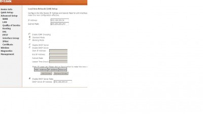

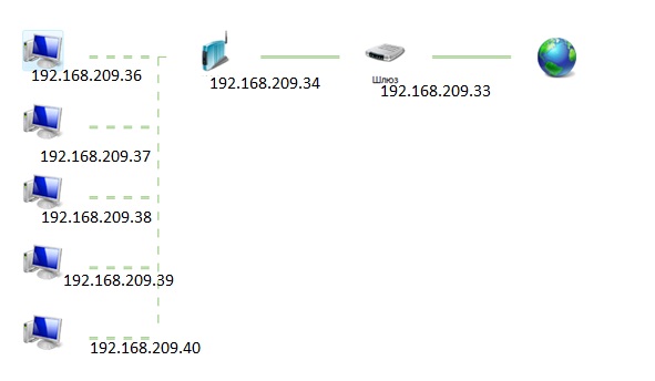

Имеется dlink 2640U. В него входит по rj-45 от провайдера кабель с доступом в интернет.
Сейчас реализовано так:Изображение
Адреса выдал конкретно провайдер. На пользовательский станциях для доступа в интернет необходимо прописывать DNS сервера.
Из-за того что адресов выданных мало, необходимо поднять DHCP на dlink2640U. Для того чтобы на клиентских станциях прописывались все адреса автоматически. И адресация была стандартной от 192.168.1.1...
Подскажите как настроить эту железку? И возможно ли на ней такое вообще?

Вот так я это вижу: ваша железка - ADSL-роутер. Сейчас он работает как обычный коммутатор. Если вы включите DHCP, он начнет мусорить этими пакетами в сеть провайдера. За это вас отключат. Вам нужен не ADSL, а Ethernet-роутер. Провайдер выдаст ему один адрес, а он уже за NAT-ом будет раздавать всем клиентам адреса из своего DHCP-пула.

Итак, у вас есть 2 сети: 192.168.209.32/28 (сеть провайдера) и 192.168.1.0/24 (ваша локальная, которую вы хотите сделать). Для решения этой задачи вам понадобится Ethernet-маршрутизатор. Устройство DSL-2640U изначально не разрабатывалось для решения таких задач.
Тем не менее, судя по скриншоту, можно предположить что у вас DSL-2640U аппаратной ревизии C1 или C2.
Насколько я помню, для прошивки(тестовой?) для DSL-2640U ревизии C2 обсуждалась возможность использовать один из интерфейсов LAN в качестве WAN. Список прошивок: viewtopic.php?f=6&t=142215
Если же у вас устройство DSL-2640U аппаратной ревизии C1, то вам сюда: viewtopic.php?p=689014#p689014
Использую DSL-G804V в качестве Ethernet-маршрутизатора.
