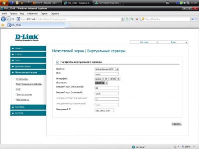

Модем-раутер DSL-2540U (T1)
К модему подключены три компа и видеорегистратор в локалке. Пытаюсь настроить доступ к видеорегистратору через инет.
Зарегил имя ххх.dlinkddns.com, через него выхожу на модем, и не пойму как дальше зайти на видеорегистратор.
Пытался настроить проброс портов (в настройках регистратора указано: Порт 80, Порт сервера 1115) - в приложенном рисунке. Внутренний IP - указал локальный IP регистратора.
Что сделал не так? И что набирать в адресной строке, после входа в модем, чтобы получить видеопоток с регистратора?
Пож-та помогите начинающему.
Длинк.JPG [ 91.85 KiB | Просмотров: 1864 ]

Создайте 2 правила: Первое для 80 порта( внутренний и внешний порт), а второе для 1115(внутренний и внешний).
Проверьте на регистраторе указан ли шлюзом модем.
Если всё правильно будет настроено то веб-интерфейс загружаться не будет, а будет сразу осуществляться проброс на видеорегистратор.
