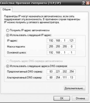

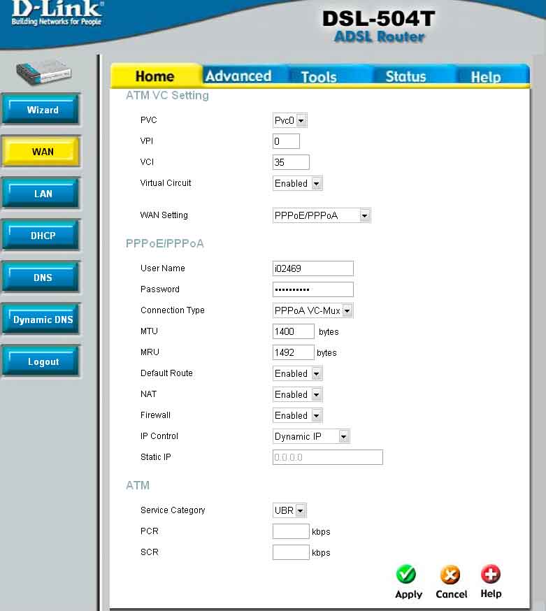

имеется dsl504T и dir-300, не могу их увязать между собой.
нужен доступ в интернет, wifi, локалка.
- с существующими настройками не могу зайти на dir300, приходится менять ip, после чего могу зайти на dir300, но теряется интернет
- пересмотрел кучу мануалов, но так и не разобрался

У dir-300 адрес 192.168.0.1
С вашими настройками вы никогда на него не попадёте.
Как вы соединили устройства?

в доп. параметрах сетевой пропишите адрес 192.168.0.2, маска 255.255.255.0...

Вариант 1.
Поставьте на сетевой карте компьютера адрес 192.168.0.2
Зайдите в интерфейс роутера по адресу 192.168.0.1
Смените адрес роутера на 192.168.1.2
Верните адрес сетевой платы компьютера в 192.168.1.121
Теперь роутер доступен по адресу 192.168.1.2
Вариант 2.
Переведите модем в режим бридж.
Подключите его в WAN-порту роутера.
Включите на компьютере автоматическое получение адреса.
Роутер будет доступен по адресу 192.168.0.1
Настройте на роутере PPPoE соединение с провайдером.

Сергей, спасибо, первый вариант помог))
хотя когда сам тоже самое проделывал не работало, большое спасибо)
