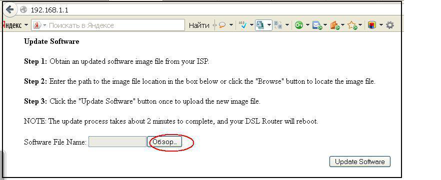

Ну если не помните пароль, то только reset на 10 секунд, либо прошивать через аварийный режим.
Вывести adsl-роутер в аварийный режим.
Для этого необходимо:
- Выключить питание устройства с помощью кнопки ON/OFF на задней панели роутера.
- Зажать кнопку Reset на задней панели роутера.
- Держа в нажатом положении кнопку Reset, включите питание.
- Продолжайте удерживать кнопку Reset поcле включения питания ещё 10 сек.
После выполненных шагов устройство выйдет в аварийный режим.
Update_Software.png [ 100.25 KiB | Просмотров: 3872 ]
Прошивка
http://ftp.dlink.ru/pub/ADSL/DSL-2650U_ ... are/1.0.3/
