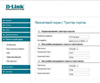

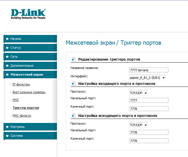

Здравствуйте!
Помогите, пожаалуйста, открыть порты на роутере 2640 NRU.
Подключение к интернету идёт по WiFi.
Настроил вот так триггер портов, открыл эти порты в брандмауэре, пробовал оключать eset nod, но
http://2ip.ru/check-port по прежнему выдаёт сообщение о закрытости портов 7777 и 7778.
Провайдер домолинк, айпи динамический.
Что я делаю не так?

dunt_cestroyer писал(а):
Здравствуйте!
Что я делаю не так?
По ходу Вам это надо делать в разделе "Виртуальные серверы", а не в "Триггер портов". :wink:

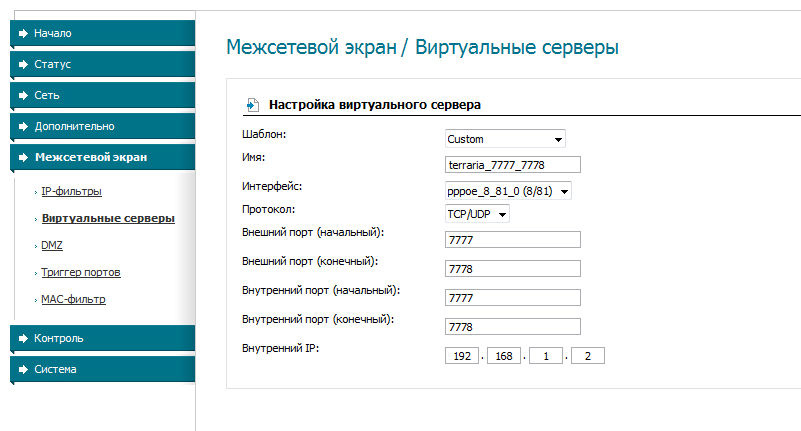

Вот так правильно? Конфиг триггеров удалил. Пока выдаёт закрытый порт.
Порт нужен для того, чтобы быть хостом в игре Terraria.

Sunfece писал(а):
Также не могу открыть порты. Сотрудники D-Link'a объясните подробно как это сделать (если это возможно).
В сообщении выше dunt_cestroyer указан верный пример.
Кроме того проследите:
1. У Вас "белый" ip, и Вы производите обращение из глобальной сети.
2. На ПК указан шлюзом модем.
3. Не блокируются указанные порты провайдером и Вашим антивирусом или фаерволом.
