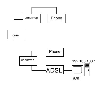

Ситуация такая: в квартите 2 телефона, подключенных параллельно.
Сейчас подключено так:
сплиттер 1.JPG [ 10.96 KiB | Просмотров: 7190 ]
Но когда берешь трубку второго телефона (без сплиттера), падает инет, что уже поднадоело.

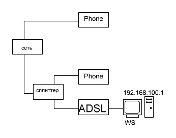

Чтобы перестал падать инет подключать надо по такой схеме?:

Чтобы перестал падать инет подключать надо по 2-ой схеме.
См. http://www.domolink.ru/forum/showthread.php?t=18779

Если не изменяет мне память, то в такой ситуации необходимо чтобы первое устройство, разделяющее поток - было сплиттер.
то есть схема телефонная линия - сплиттер - от разъема dsl на модем, от разъема phone на телефонный раздвоитель, и только потом от раздвоителя на 2 телефона.

Так как у Вас тоже можно, но и на 2 схеме тоже все ОК. :wink:

Модем можно включить напрямую, в сплиттере обычно он так и включается, а все телефоны-факсы через сплиттер или, как на втором рисунке, сплиттеры, если тянуть линию далеко.
