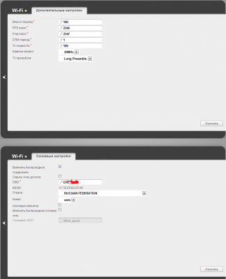

При вводе 192.168.1.1 в браузерной строке, входит в меню. Но там нет ни слова о wizard. Как мне ее найти? Версия пошивки последняя: 1.0.13. Устройство: dsl-2740 нужен визард для смены стандарта 802.11n 802.11g. Я в этом деле полный ноль, так что прошу Вашей помощи!

Ну так и открыли бы вкладку WiFi -> Основные настройки и там в одном из меню можно выбрать стандарт Wifi G или N. Потом нажать применить и сверху сохранить.

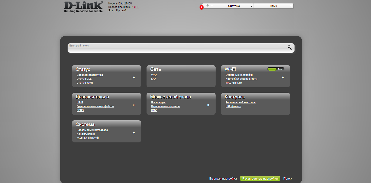

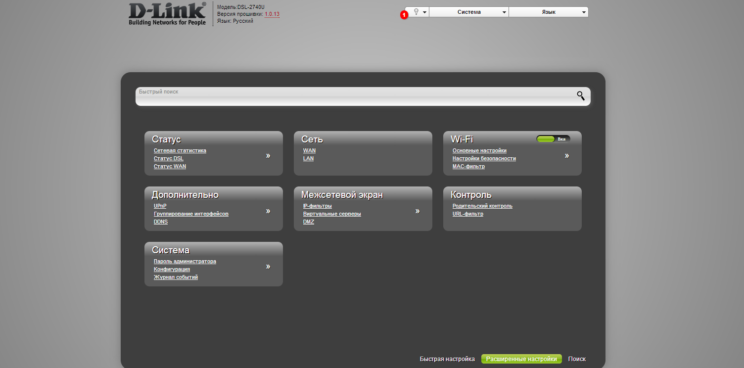

Я все перелазил и ничего не нашел!
modem3.png [ 63.15 KiB | Просмотров: 4045 ]

Значит его там и нет (не понятно почему). В более старой версии прошивки было: ftp://ftp.dlink.ru/pub/ADSL/DSL-2740U/D ... ual_RU.pdf , прошивку сами залили последнюю подобрав по аппаратной ревизии со стикера ADSL-роутера на FTP (через Firefox, по кабелю , сделав сброс настроек после перепрошивки)? Если да, то звоните в ТП D-Link и спрашивайте куда делась настройка стандарта Wifi "B/G/N" на последней версии прошивки.

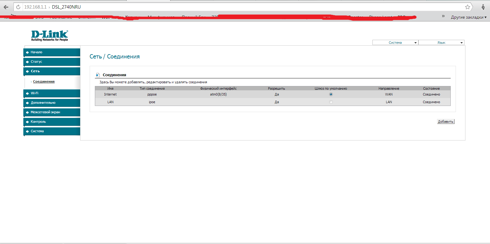

Так на старой версии его тоже не было (поэтому и перешел на последнюю) скриншот позже приложу. Вобще не знаю, что делать! Техподдержка их молчит 4 день

Вот скрин старой версии:
modem.png [ 62.15 KiB | Просмотров: 4027 ]

В общем, я дозвонился(ждал 40 минут ответа) и мне сказали, что во всей этой линейке нет функции смены стандарта. Сказали позвонить завтра в рабочее время, возможно, кто-то из специалистов что-то подскажет, но шанс маленький. Такие вот пироги с котятами.
