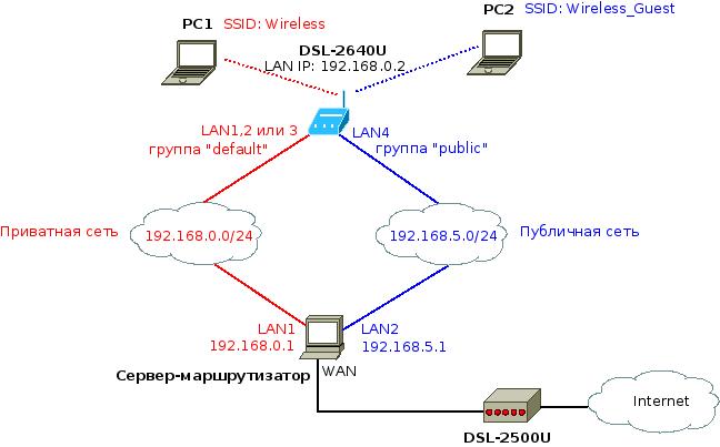

Реализацию описанной выше задачи я вижу только если дополнительно соединить Ethernet-кабелем подсеть 192.168.0.0/24 и модем DSL-2640U. Схема топологии сети будет выглядеть как на рис.1.

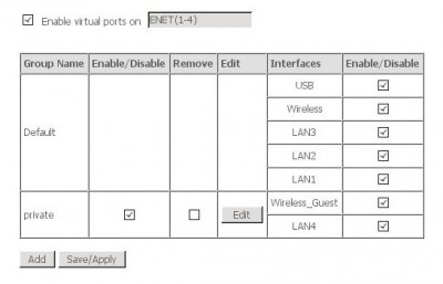

4. Далее нам потребуется функция Port Mapping на модеме. Страницу конфигурации Вы найдете на вкладке Advanced > Port Mapping (для модемов серии /BRU/C - на вкладке "Advanced Setup > Interfaces Group").
Устанавливаем флажок напротив "Enable Virtual ports on eth0" и создаём новую группу интерфейсов. Назовем её, к примеру, private и перенесём в неё да интерфейса: Wireless_Guest и какой-нибудь LAN-порт (в нашем примере LAN4). Должно получиться как на рис.2.
После этого доступ к интерфейсу модема будет возможен лишь из подсети 192.168.0.0/24 на портах 1, 2 или 3.
5. К четвёртому порту модема DSL-2640U подключаем подсеть 192.168.5.0/24.
6. Остается только корректно поднять DHCP на сервере 2003 для интерфейсов LAN1 и LAN2, а также маршрутизацию пакетов между подсетями LAN1<->WAN и LAN2<->WAN.
Готово. Таким образом, беспроводной клиент (PC1) подключившись к основному SSID будет получать IP-адрес от DHCP-сервера 2003 (запущенного на интерфейсе LAN1), иметь доступ к ресурсам приватной локальной сети 192.168.0.0/24 (включая интерфейс управления модемом DSL-2640U), а также иметь доступ к интернет через шлюз 192.168.0.1
Беспроводной клиент (PC2) подключившись к гостевой SSID [и попав в изолированную группу вместе с 4-м портом DSL-2640U], будет получать IP-адрес от DHCP-сервера 2003 (запущенного на интерфейсе LAN2), иметь доступ к ресурсам публичной сети 192.168.5.0/24 и иметь доступ к интернет через шлюз 192.168.5.1

Спасибо за помощь! Да, верно, не использую, так как весь траффик по 192,168,0,0/24 и 192,168,5,0/24 должен идти через сервер. Сделал немного по другому, но суть осталась та же... Lan1 сервера подключил на Lan1 DSL-2640U, а Lan2 DSL-2640U подключил к внутренней сети, ну остальное сделал, как описано выше.... Заработало... но теперь осталась такая проблема, DHCP сервера теперь раздает айпи в сегменте 192,168,0,0/24, а в сегменте 192,168,5,0/24 не хочет....
