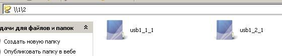

Gray2Wolf писал(а):
Up! Чел хаб попробовал ... Больше в нете его никто не встречал ...
Если, это про меня СОРРИ.
Не было инета, а потом некогда.
Сегодня приехал и сразу проверил.
Заработало со второго раза, когда флешки в хабе поменял местами. Теперь видит. С модемом не пробовал. Но вроде в прошивке (могу ошибаться) заложено так, что если сконфигурировано '3G', то Samba не работает, и наоборот.
- Ничего, лучше поздно, чем завтра. :) Выходит, хаб оно видит и даже понимает, судя по скрину. Это радует. Но, всё равно, не отвечает на вопрос, можно ли допаять и использовать второй разьём. Тогда, наверное (с использованием прошивки от D2 - кто-то писал, что уже месяц нею пользуется на D1 без проблем) можно было бы паралельно запихнуть хард и модем (или принтер).

Gray2Wolf писал(а):
Согласен. При чем хаб 4 портовый. Полностью рабочий. Сначала две флешки было вставлено в разъемы 2 и 3. И увидел только одну флешку. Когда из 3 разъема вставил в 1 (самый лев) - Заработало.
При чем везде требуется перезагрузка.
С модемом попробую вечером.
