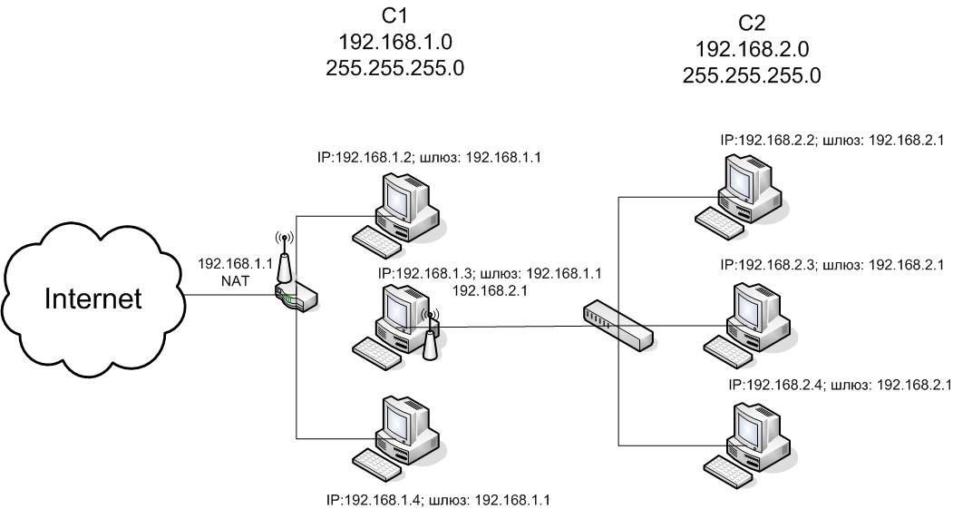

Есть сеть с выходом в инет через ADSL-модем DSL-2640U со встроенным свичем на 4 порта, настроенный в режиме роутера посредством NAT. Это сеть С1: 192.168.1.0 / 255.255.255.0. Роутер есть шлюз с IP 192.168.1.1. Роутер также имеет точку доступа. В этой сети есть комп с WIFI и сетевой картой, который через WIFI подключен к интернету через шлюз ADSL-модема. Т.е. IP-адрес WIFI: 192.168.1.3, шлюз 192.168.1.1. Его сетевой карте назначен IP 192.168.2.1. Эта сетевушка воткнута в свич, к которому подключена другая подсеть С2: 192.168.2.0 / 255.255.255.0. Каждый комп в этой сети имеет шлюз 192.168.2.1. Комп c WIFI работает в роли маршрутизатора. Чтобы подсети были видны друг другу на ADSL-роутере и на каждом компе подсети C1 прописаны статические маршруты по типу: route add 192.168.2.0 mask 255.255.255.0 192.168.1.3 -p. В результате все пинги из подсети С1 в С2, а также из С2 в С1 проходят на ура, в том числе и на ADSL-роутер из подсети С2
Рисунок сети Изображение
Возможно ли раздать инет в подсеть С2 через вышеозначенный модем не устанавливая на маршрутизаторе с WIFI ни прокси, ни поднимая свой NAT?
PS Также не получается зайти на административный веб-интерфейс модема из подсети С2, в то время как из С1 - без проблем.
Software Version:RU_DSL-2640U_3-06-04-1C00.A2pB021c.d19b
NET_Diagram.jpg [ 55.87 KiB | Просмотров: 3699 ]

Данное устройство (DSL-2640U) не предназначено для работы в подобного рода топологиях.
Оно предназначено для работы только с Direct Connect сетью (напрямую подключенной к нему), т.е. для работы в плоской сети.
Для решения задачи Вам необходимо другое оборудование, например устройство (DFL-210) из линейки наших firewall.
С уважением, Давыдов Денис.

Да, необходима отдельная подсеть, сейчас временно в качестве маршрутизатора используется WinXP SP3, со временем будет выделен отдельный маршрутизатор.
