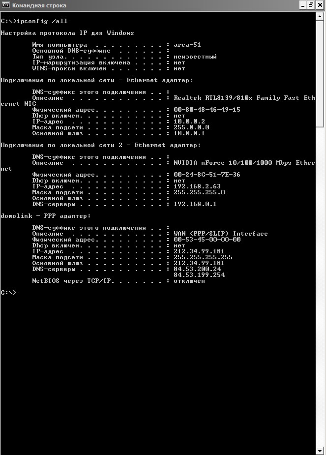

СообщениеДобавлено: Пт янв 22, 2010 22:45
Зарегистрирован: Пт янв 22, 2010 00:47
Сообщений: 8
проблема в том, что ни один не пашет...
тк в ЛС 1.1 и 0.1 заняты, то их использовать не получится... переназначил на 10.0.0.2/10.0.0.1 - толку ноль...
Увеличить изображение (663 x 925)

СообщениеДобавлено: Сб янв 23, 2010 00:27
Сообщений: 8
проблема решена:
IP в устройстве делаем 192.168.1.2
шлюз: 255.255.255.0
маска: 192.168.1.1
заходим через 1.1
