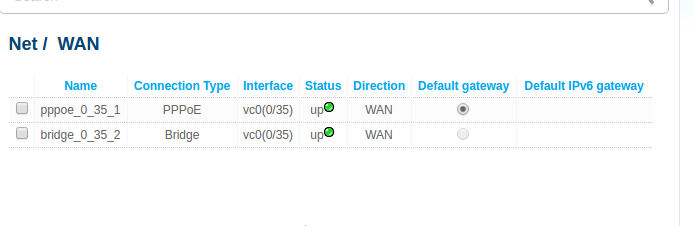

Было подобное на этой модели, у меня соединение по pppoe в режиме router (xADSL) добавил bridge с default settings перезагрузил больше не было ступоров. пробуйте может кому поможет т.к. тема в топе по релевантности
доп: firmware 2.5.1
Снимок.png [ 17.79 KiB | Просмотров: 3988 ]
