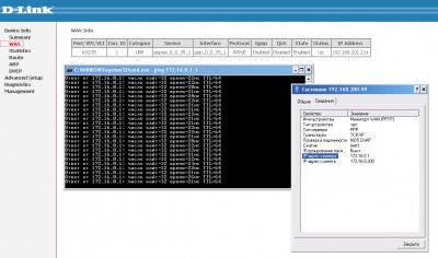

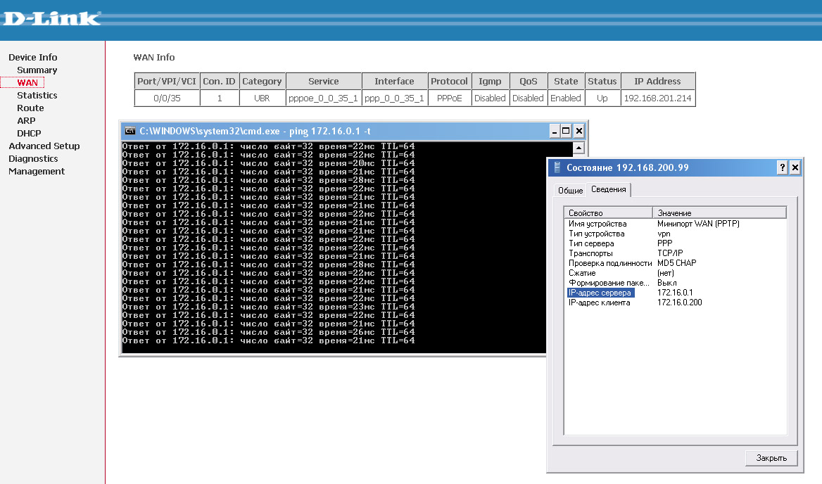

Попробовал подключиться с помощью виндового PPTP-клиента из LAN, через DSL-2500U/BRU/D (f/w: RU_1.52) в режиме PPPoE, получилось.
PPTP-клиент <=> DSL-2500U/BRU/D <=> IPDSLAM <=> PPPoE-сервер <=> PPTP-сервер.
pptp_pass_through.jpg [ 217.29 KiB | Просмотров: 1672 ]
