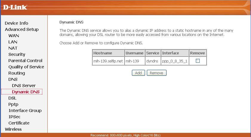

я зарегистрировался на сайте DynDNS.com создал хост и все такое
но проблема настроить модем
(я пытался честно )
но ни как не получается
и в интернете на всех сайтах с помощью утверждают что меню моего модема такое
на практикеже оно выглядит так
и так я сделал следующие настройки
(http://192.168.1.4 - IP компа на котором стоит веб сервер)

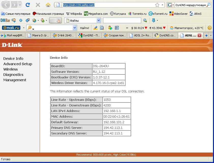

но при попытке зайти на свой адрес (http://mih-139.selfip.net/)
я попадаю в меню модема (так же как на http://192.168.1.1/)
а ели заходить с компа не подключенного к моему модему то пишут что сервер не доступен ((((

Из внутренней LAN-сети на веб-сервер таким образом Вы не попадёте (роутер не поддерживает NAT Loopback). Используйте обращение к веб-серверу по внутреннему IP.
А из внешней сети должно работать.
1. Убедитесь что Firewall на WAN-интерфейсе роутера включен.
2. Узнайте у провайдера, не блокирует ли он 80 порт?
