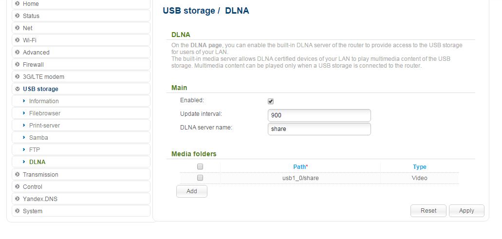

не воспроизводит видео на ТВ через dlna (внешний диск подключен по USB к модему).
Сам контент виден, но при воспроизведении выдает ошибку что формат не поддерживается (пробовал *.mkv, *.mp4)
В чем может быть проблема?
Этот же контент воспроизводится при подключении диска напрямую к ТВ по USB

Какая ревизия модема?
Какая версия прошивка?
Файлы меньшего размера пробовали воспроизводить?
С другим usb накопителями пробовали?
На ПК по dlna файлы воспроизводятся? воспроизвести можно с помощью vlc.
И покажите скриншот настроек dlna.
модем D-Link DSL-2750U/RA/U2A
прошивка 2.5.1
пробовал флэшки, внешние диски (FAT32, NTFS), небольшие файлы, результат всегда одинаковый (формат не поддерживается)
на ПК пробовал только через wmp, тоже видео не запустилось.
настройки во вложении, вроде ничего необычного.
ещё один момент, если диск размонтировать, то при последующем подключении к модему в разделе USB инфа по диску полностью отсутствует (все по нулям)
