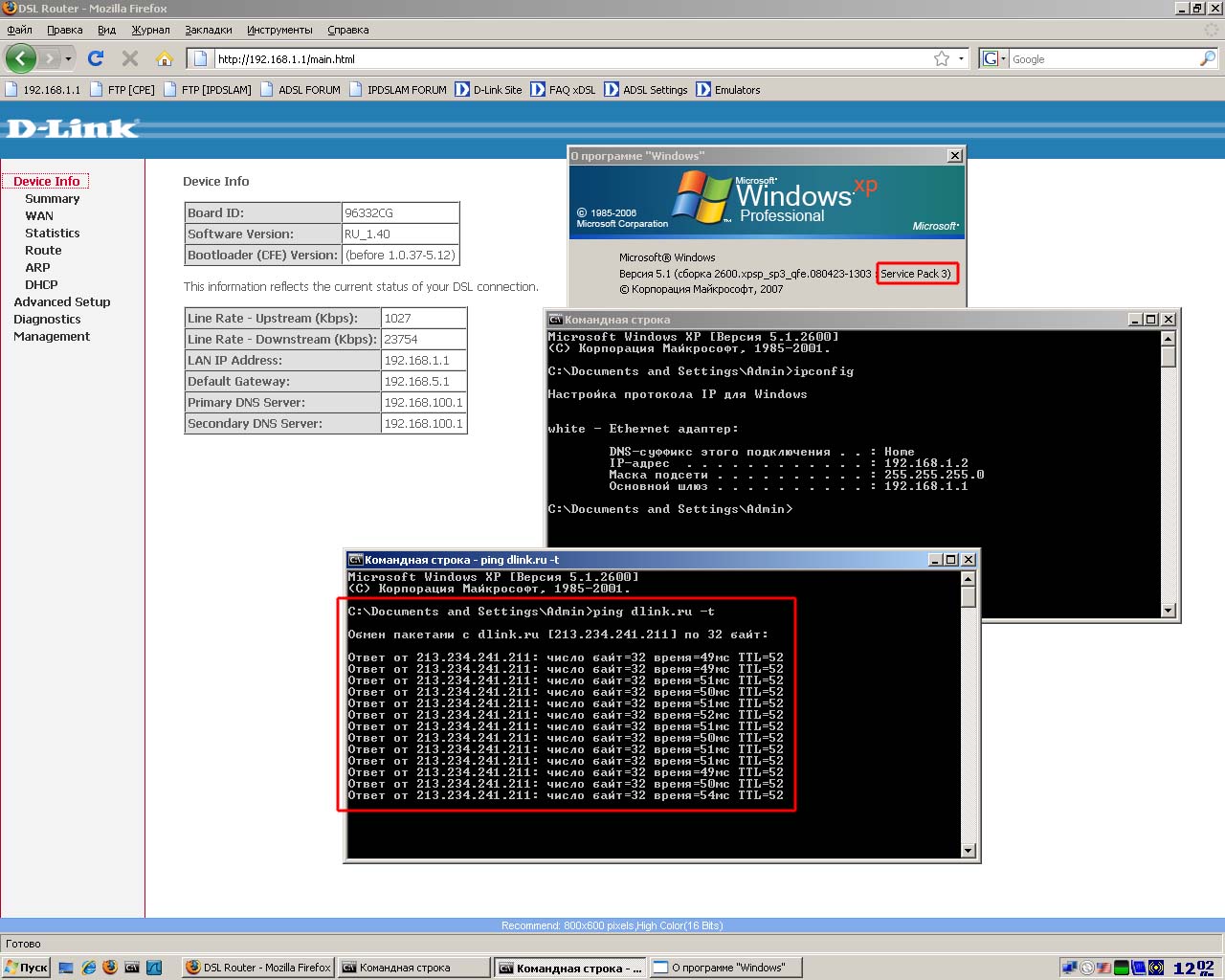

1. Проверил с Windows Service Pack 3, проблем не обнаружил. Скриншот ниже.
2. Во избежание предупреждений и санкций призываю сменить стиль общения. То же самое относится и к solocare
3. Кому-нибудь известно какой PPPoE-сервер используется у Укртелеком и ВолгаТелеком Самара? (софт, железо) (я так понимаю, с другими провайдерами проблема с восстановлением сессии не наблюдается)
Комментарий к файлу: DSL-2500U/BRU/D (1.40) и Windows Service Pack 3
sp3.jpg [ 238.03 KiB | Просмотров: 5887 ]
Как это не наблюдается? Сессия впринципе восстанавливается, НО интернет после этого не работает. При потере несущей все нормально восстанавливается и работает. Проблема только при обрыве сессии биллингом.
Вот, что странно
После перезагрузки модема (интернет работает) Device Info -- Route выглядит так:
Destination   Gateway   Subnet Mask   Flag   Metric   Service   Interface
83.239.161.120   0.0.0.0   255.255.255.255   UH   0   pppoe_0_8_35_1   ppp_0_8_35_1
0.0.0.0   83.239.161.120   0.0.0.0   UG   0   pppoe_0_8_35_1   ppp_0_8_35_1
После обрыва сессии биллингом и ее "восстановления" (интернет НЕ работает) Device Info -- Route выглядит так:
P.S биллинг у меня "onyma"
2500U/BRU/D, ЮТК
@[^] писал(а):
Вроде рабочий день, а работников я не вижу...
UP! UP! UP!
1) Пинги и у меня шли... Но ничего не открывалось (попрошу внимательней прочесть), аська (qip8070) всё время был в режиме "Подключение". Такая проблема появилась на двух ПК с разными наборами ПО (никакого специфического ПО там нет), но под SP3
2) Во избежание санкций призываю решить проблему путём исправления ошибок или же вернуть деньги
3) РОССИЯ, Алтайский край. СИБИРЬ ТЕЛЕКОМ. Знаю что дслам используют от интеркроса. Так что проблема не только на одном провайдере. И проблемма с поднятием сессий на этом провайдере наблюдается
