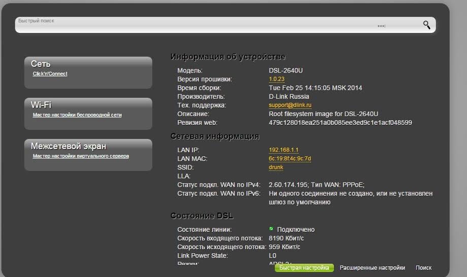

Покажите скриншот главной страницы веб-интерфейса
 Заголовок сообщения: Re: DSL 2640U HW-U1 не отключает Wi-FI
СообщениеДобавлено: Вт мар 08, 2016 18:28
Зарегистрирован: Пн мар 07, 2016 19:20
СергейП писал(а):
aksenov923 писал(а):
СергейП писал(а):
Ну да, Annex B. Тогда вот: ftp://ftp.dlink.ru/pub/ADSL/DSL-2640U_R ... rmware/U1/
Вы не поверите, но при прошивке возникает ошибка "некорректная прошивка".
aa433cb7-5c70-4720-8f25-1466c6e1ddf1.jpg [ 48.18 KiB | Просмотров: 11400 ]

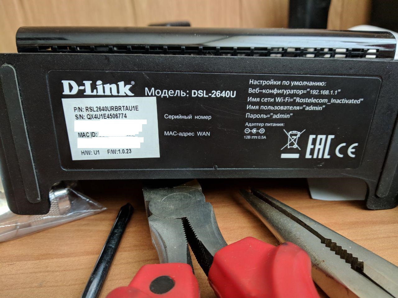

Есть брэндированный роутер/модем
Есть программатор
Где взять НЕ брэндированную прошивку со всеми загрузчиками ?
достаточно будет слить с другого модема/роутер тоже ревизии HW: U1
и залить ее в брэндированную? возникает еще один вопрос, как сменить MAC адрес, т.к. высока вероятность появления обоих устройств в одной локальной сети
photo_2018-08-02_11-44-59.jpg [ 276.99 KiB | Просмотров: 10423 ]

Слил с донора прищепкой full flash и залил в брэндированный, предварительно заменил MAC в дампе, он там идет текстом, видимо default конфига, после запуска MAC адрес был с донора, но после сброса настроек уже стал измененный

Да, донор D-Link, реципиент Ростелеком, все взлетело, WiFi отключается как положено
прищепкой считывалось, но не заливалось, пришлось выпаивать
