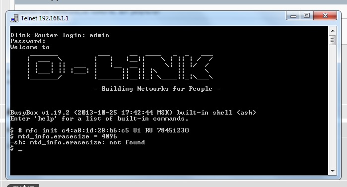

Legaev Evgeny писал(а):
Попробуйте вот так
# mfc init XX:XX:XX:XX:XX:XX U1 RU 78451230
mtd_info.erasesize = 4096
не получилось

led35 писал(а):
не получилось
Сделайте сброс к заводским и должен появиться новый mac

СергейП писал(а):
led35 писал(а):
не получилось
Делал, изменений нет

led35 писал(а):
СергейП писал(а):
led35 писал(а):
не получилось

led35 писал(а):
СергейП писал(а):
led35 писал(а):
не получилось
Да и похоже у Вас в команде символ решётка лишняя поэтому он и ругается на команду.
Вы правы, решётка была лишней. Получилось, всё работает. Большое спасибо
