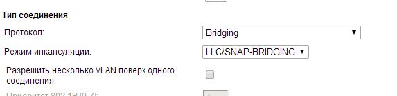

Честно, пинг не проверял. Не до этого. Завтра проверю. Но что я могу сказать до того, как проверю. В общем, у меня есть другой роутер - JDGN 1000 NETGEAR. Я через него в сети и сижу. Он очень хорошо открывается через браузер, когда я набираю 192.168.1.1. Получается, что на компе все работает. Или нет? Еще недавно я к провайдеру подключался через протокол BRIDGING (сейчас EoPPP). На компе (винда 7) сделал это подключение доступным домашней группе. И что вы хотите? Комп перестал определяться. То есть через роутер нетгир планшет, нетбук друг друга в сети видят. А компа стационарного в домашней сети нет. То есть модем ему просто не выдал ай пи адрес. И нетгир тоже не отрывался в браузере через 192.168.1.1 Потом общий доступ к интернету закрыл. Все, нетгир снова дал стационару ай пи номер, и стационар появился в сети. Так вот. Если модем и маршрутизатор работает, так работает. Сразу видно. А модем делинк 2500у я хочу подключить к компу через бриджин (так как у нашего провайдера по этому протоколу инет безотказно работает), и открыть общий доступ к этому подключению, чтобы инетом по ви фи могли пользоваться и бук и планшет. А то в настоящий момент по ЕоРРР работает через раз, что очень неудобно.

Во-вторых, когда модем в режиме "Bridge", он больше не выполняет никаких функций. Он - просто преобразователь из ADSL в Ethernet. По этой причине никому никаких адресов он выдать не может. DHCP-сервер у него не работает в режиме "Bridge"
В-третьих, чтобы все устройства в вашей сети одновременно получали интернет, модем должен быть настроен в режиме маршрутизатора. Т.е., модем должен сам поднимать PPPoE-соединение с провайдером. Никаких действий на компе уже делать не надо. Почитайте теорию, многие вопросы отпадут сами по себе.

В том то и проблема, что нетгир при протоколе "бридж" работает в режиме маршрутизатора нормально. Просто не получают доступ к интернету через вай фай планшет и нетбук, но локальная сеть между стационаром и остальными компами есть. В том то и проблема что на ростелекоме ни один модем не поднимает интернет соединение при разрыве при протоколе РРРоЕ.

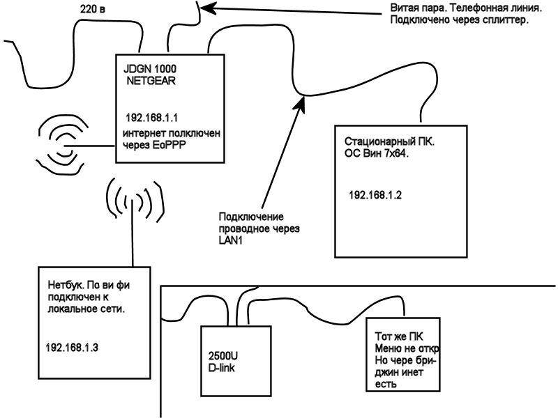

Доступ в меню получил. Как? Я подумал, раз в первые секунды пинг проходит, что потом что то мешает. Отключил все модемы, вырубил брандмауэр, забил ай пи 192.168.1.2, маска подсети 255.255.255.0, шлюз 192.168.1.1;
далее подключил модем, залез в настройки, настроил PPPoE - все работает.
Но это не все. Изменил адрес модема на 192.168.1.11 и диапазон ай пи начал с 192.168.1.12;
затем IPv4 снова настроил на автоматическое получение адреса;
подключил к адсл роутеру нетгир через LAN2 (в LAN1 подключен стационар), в браузере меню роутера 2500u открывается по адресу 192.168.1.11; а интернет 2500U не раздает через маршрутизатор нетгира (а если комп подключить сразу к 2500u, то инет есть через протокол РРРоЕ). Как сделать, чтобы раздавал через маршрутизатор нетгир?

vakula159, извините за нескромность, но у меня создалось такое впечатление (изучая схемы), что вы просто не знаете, куда пристроить "DSL-2500U".
При наличии такого устройства, как "Netgear JDGN 1000", устройство "DSL-2500U" вам не нужно вообще.
