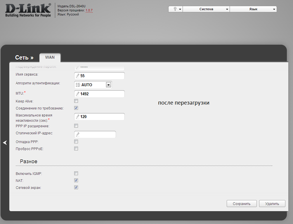

Piker писал(а):
Legaev Evgeny писал(а):
На прошивке 1.0.3 Keep alive отключается корректно (скрин после перезагрузке).
Увы, но у меня вот никак...
Так стоит ли пытаться обновить прошивку? И как потом сделать откат, если вдруг что-то пойдёт не так?
UPD Упсс! Чёта мне в глаза вступило... У меня таки версия 1.0.3 :shock:
На прошивке 1.0.7 также все сохраняет корректно.
Прошейте на 1.0.7 сброс те на завод и перенастроить другим браузером.
2640_Т3.png [ 69.1 KiB | Просмотров: 6422 ]
- FAQ по ADSL роутерам
С уважением, Легаев Евгений.
Спасибо! Буду пробовать.
Сегодня пытался сделать при помощи IE. Результат тот же.
Не думаю, что браузер может на это повлиять.

В общем победил, но не с первого раза.
Выяснилось, что изменить состояние функции Keep alive возможно только при создании WAN-подключения.
Не знаю почему, но у меня только так. Впоследствии редактирование в уже имеющемся подключении невозможно. После перезагрузки всё возвращается как было. Приходится удалять это подключение и создавать новое с нужными параметрами.
Кстати, через IE прошивку залить не удалось, пробовал трижды. Через Firefox с первого раза...
