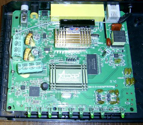

Доброго времени суток.
пользуюсь роутером уже почти год, кроме высокой температуры пока проблем не замечал, да и ту частично решил установив два радиатора (порезал радиаторы с чипсетов старых материнок)
т.к. живу в частном доме, то хотелось бы чтоб был стабильный сигнал по всему двору (для этого и покупал) но дом старой постройки + металлическая беседка для винограда и сигнал Wi-Fi еле-еле добивает до беседки, с частым пропаданием, даже когда стоит на окне. хочу сменить антенну дабы усилить сигнал, но хотелось бы услышать мнение тех, кто уже делал подобный фокус.
вопросы:
1) можно ли параллельно подключить вторую антенну? т.е. роутер стоит в доме (дома кпк и телефоны используют нет через роутер) а вторая антенна будет выведена наружу, где ее закреплю на раме окна (примерно 2 метра провода)?
2) если нельзя параллельно подключать, то какой максимально длинны провод можно использовать для того чтоб роутер стоял в доме, а антенна снаружи?
3) можно ли вообще менять антенну в роутера? (в смысле более мощную поставить и до какого предела)?

http://narod.ru/disk/2713591001/dsl2640cs.zip.html
у Вас даже красивее получилось чем у меня.
насчет антенны. легко сделать антенну из консервной банки, частоту вы знаете - по ней рассчитаете все геоинтрические размеры. нужен качественный кабель. антенна из консервной банки НАПРАВЛЕННАЯ. если Вам нужно заздавать во все стороны... мм. что-то встречал в интернете. по любому снимаете это убожество (что на модеме вместо антенны) и заводите в модем коаксиал. 90% успеха в качественном кабеле и только 10% в самой конструкции антенны! ищите. есть такие антенны в инете.
прошивку почему не назвали? только в 2.05 нормально работает Wi-Fi
спасибо) зеленый вышел красивым - был вторым, золотистый шел первым - не очень)
да, нужна круговая, нужен охват 180 градуссов
staralex писал(а):
стандартная, не перешивал, т.к. толком и не пользовался Wi-Fi, только телефоны и кпк, иногда ноут.
з.ы. по поиску 2640u на сайте мне дает 130 страниц ссылок, полистал до 50, дальше не выдержал, есть быстрая навигация на мануалы по прошивке? а то на сайте впервые, еще не разобрался в навигации по сайту.
 Заголовок сообщения: Re: DSL-2640U
СообщениеДобавлено: Ср июн 29, 2011 19:39
Зарегистрирован: Пт янв 14, 2011 19:31
Сообщений: 76
ссылку на новую прошивку дам - но внимательно проверте модель модема.
антенну ищите в инете сами, конструкций полно - но я работал только с направленными.
по любому повторяю все дело в кабеле, плохой кабель может загубить лучшую антенну.
припаяете оплетку на минус а жилу туда куда провод от антенны приходит в модем (на фото видно)
http://ftp.dlink.ru/pub/ADSL/DSL-2640U_ ... e/RU_2.05/
на CS тоже подходит, С2 и CS - одно и тоже.
