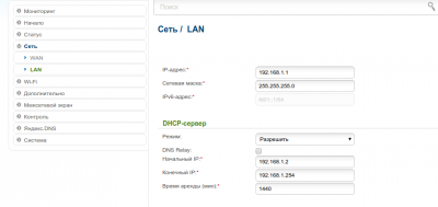

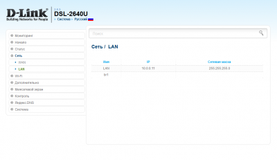

Скриншот 2015-11-26 15.46.06.png [ 36.35 KiB | Просмотров: 21867 ]
Скриншот 2015-11-26 15.45.36.png [ 48.64 KiB | Просмотров: 21867 ]
Приложил

VecH писал(а):
В финальной версии прошивки отключаем DNS Relay (отправлять клиентам DNS-ы получаемые от провайдера, я правильно понял?)
а вот где там прописывать DNS-ы которыми сам роутер будет пользоваться с учетом того что там два канала и оба Bridge? можете показать скрин из Beta где это прописывается?
На данной прошивки отключить DNS relay в разделе Сеть / LAN и пропишите dns адреса вручную на модеме в разделе Дополнительно / Серверы имен и после этого у Вас клиенты подключенные к модему будут получать DNS адреса прописанные вручную
