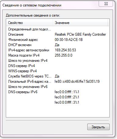

Также периодически некорректно предоставляется IP-адрес.
Снимок1.JPG [ 42.73 KiB | Просмотров: 29085 ]
