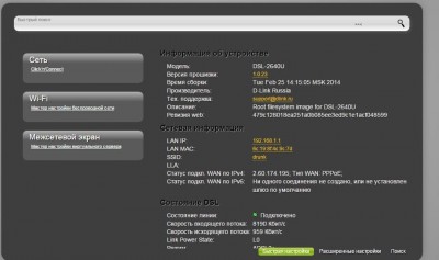

Покажите скриншот главной страницы веб-интерфейса

СергейП писал(а):
aksenov923 писал(а):
СергейП писал(а):
Ну да, Annex B. Тогда вот: ftp://ftp.dlink.ru/pub/ADSL/DSL-2640U_R ... rmware/U1/
Вы не поверите, но при прошивке возникает ошибка "некорректная прошивка".
aa433cb7-5c70-4720-8f25-1466c6e1ddf1.jpg [ 48.18 KiB | Просмотров: 11450 ]

Прошу прощения, я ступил. Прошивка кастомизированная, на серийную просто так не обновится. Завтра кончатся выходые, ТП отзовётся.

Да, Ростелекомовская. Нюанс в том, что устройства с кастомизированными прошивками ТП Д-Линк не поддерживает. Это - забота провайдера. Но, возможно пойдут навстречу))
