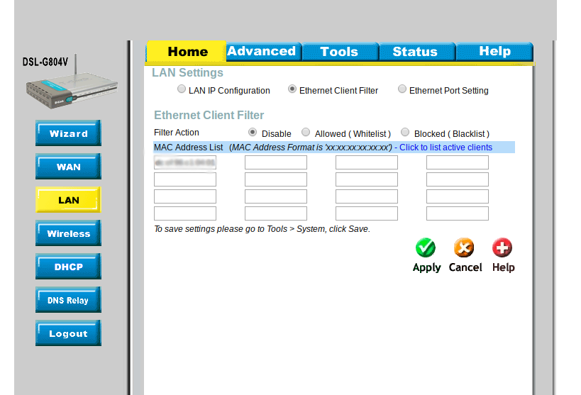

Подскажите пожалуйста CLI команду для реализации ограничения Client Filter (по mac адресу) через Ethernet.
В Web - интерфейсе это опция есть. А вот CLI команды не нашел.
clientFilter.png [ 55.4 KiB | Просмотров: 5415 ]

lentaxxx, одной командой здесь не обойтись, это делается пачкой команд.
port ethernet set FilterSourceMAC true
port ethernet set FilterWhitelist true
port ethernet set MACAddressList 00:11:22:33:44:55,00:66:77:88:99:aa,
port ethernet set MACAddressList2 00:ff:ee:dd:cc:bb,
port ethernet set RxEnable true
Использую DSL-G804V в качестве Ethernet-маршрутизатора.

DAurum, спасибо большое. То что нужно!
