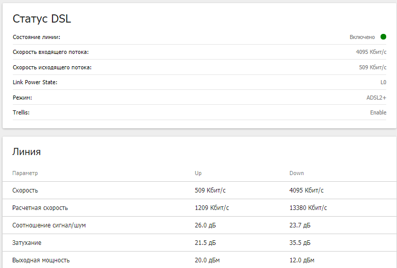

У меня скорость начала падать всё ниже и ниже с 5 Мбит/с (раньше вообще стояло 8 Мбит/с, как и на порту, потом "чудом" она опустилась ниже до 4.2 Мбит/с), сейчас она остановилась на отметке 3.6 Мбит/с.
Провайдер уверяет, что у меня плохая линия и вообще при таких показателях я не могу получить и 1 Мбит/с. Вся проблема в том, что модем показывает, что расчётная скорость выше в несколько раз, а скорость на порту стоит 4095 кбайт/с. Поддержка также говорила, что таких скоростей (в профайле) не было на порту. Судя по моему диалогу с ними, у нас разнятся показатели линии, с их стороны высокое затухание, с моей "нормальное".
Так же при повышения скорости на порту поднимается пинг до DSLAM'а (неужели и вправду больше "не тянет"?).
Почему скорость не дотягивает до той, что выставлена на порту?

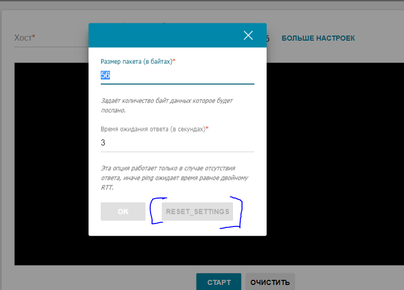

И почему нет "фокуса" во всех окнах, которые открываются поверх? Также не переведена кнопка.
Ну и где находится информация о "задержках" (а также дополнительная информация о состоянии линии), выставленных провайдером (на старом интерфейсе было 0.25 миллисекунд).
Комментарий к файлу: Статус DSL
Capture11121.PNG [ 17.07 KiB | Просмотров: 5676 ]
Комментарий к файлу: Размытое окно (без фокуса)
Capture11111.PNG [ 26.49 KiB | Просмотров: 5676 ]

Цифры нормальные.
viewtopic.php?f=6&t=173792&p=961535#p961535
Было б неплохо проверить с другим модемом. Если с другим будут такие же цифры, - наезжайте на провайдера.

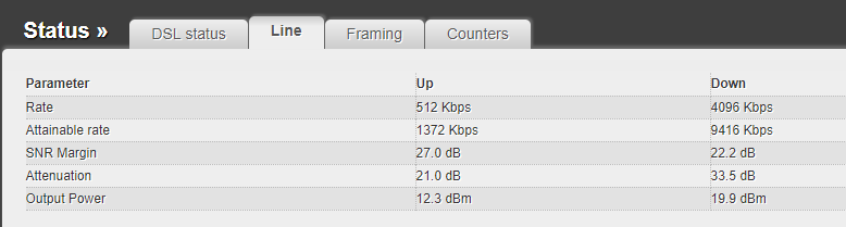

Комментарий к файлу: Параметры линии с другого модема
11111222.PNG [ 17.58 KiB | Просмотров: 5670 ]

А что тут советовать? Ради одного абонента они не станут линию делать. Тем более, что на 3-х км действительно может быть сильное затухание. У вас 35.5dB. Не критично, но и не мало. Так что, видимо вам придётся согласиться на их условия.
